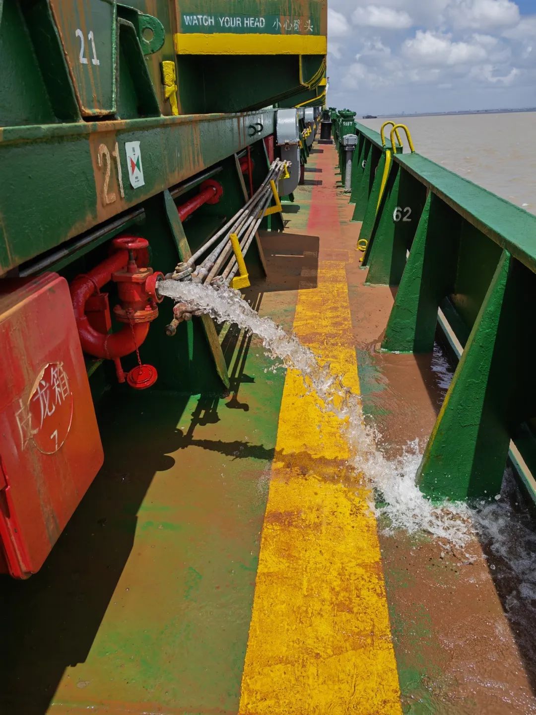

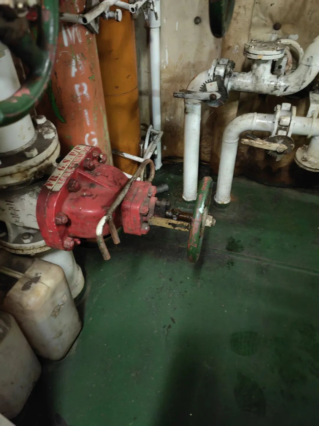

01缺陷:启动主消防泵时消防主隔离阀关闭时主甲板消防栓仍出水。
依据:S74-24/CII-2/R10.2.1.1
 一则大规模船员换班导致的滞留,究竟缘何?,
主隔离阀关闭状态
消防栓依旧出水
原文要求:遇热易于失效的材料,除非其有充分的保护,不得用于消防总管和消火栓。
管子和消火栓的位置应便于连接消防水带。
管子和消火栓的布置应防止冻结的可能性。
消防总管应设有适当的排水设施。
用于消防以外目的的所有开敞甲板上消防总管的支管应装有隔离阀。
在可能载运甲板货物的船上,消火栓的位置应随时易于接近,消防管的布置应尽实际可能避免被甲板货物损坏的危险。

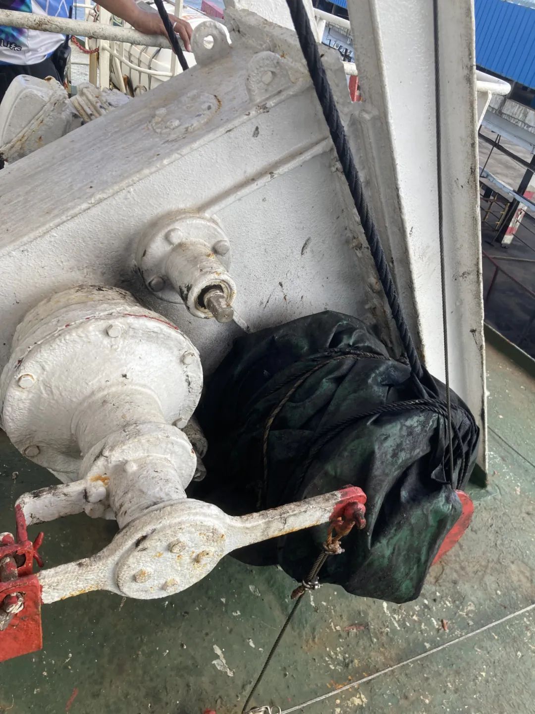

02缺陷:左侧救生艇在电动启动时,手动绞盘仍未停止继续转动。
依据:LSA98/CVI 6.1.2.6
使用动力时,绞车手轮依然转动
原文要求:应设有收回每艘救生艇筏和救助艇的有效的手动装置。
在救生艇筏和救助艇下降时,或使用动力吊起时,绞车的转动部分应不使手动装置手柄或手轮旋转。

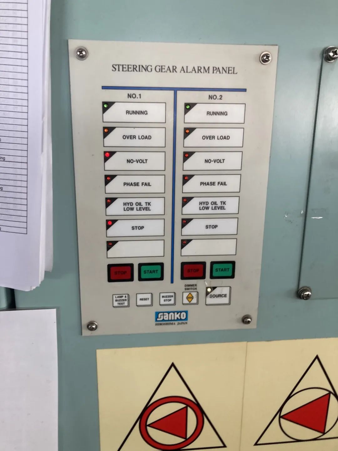

03缺陷:该轮过载和缺相报警故障,在检查时无法测试。
依据:S74-1/CII-1/R29.8.4
舵机故障测试无法在驾驶台发出声光报警
原文要求:能从驾驶室操作的任何主操舵装置和辅助操舵装置的控制系统应符合下列要求:
4  当控制系统的电源供应发生故障时,应在驾驶室发出能视听的警报;
