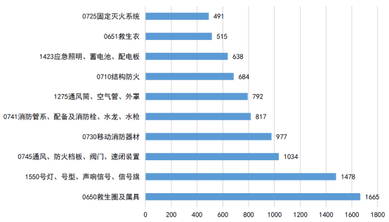

前十位的缺陷项目对比图
其中救生圈及属具,号灯、号型、声响信号、信号旗,通风、防火挡板、阀门、速闭装置,分列前三位。
应急照明、蓄电池、配电板,救生圈及属具以及结构防火等三个方面的缺陷数量增长较快,分别增长了27.9%、23%、20.4%。

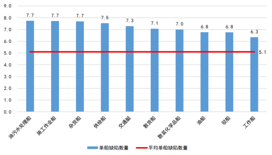

 山东海事局《2022年船舶安全检查数据分析报告》解读系列(二)——船旗国监督检查,
按船型划分单船缺陷数量对比图
从船型角度看,单船缺陷数量前三位的船型分别为油污水处理船7.7项、施工作业船7.7项、杂货船7.7项,单船缺陷数量同比增长率前三位的船型分别为散装化学品船31.3%、供给船23%、交通艇20.4%。

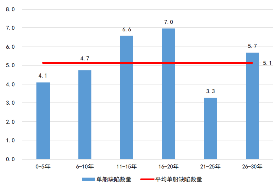

按船龄划分单船缺陷数量对比图
从船龄角度看,单船缺陷数量前三位的船龄为16-20年、11-15年、26-30年,分别为7项、6.6项、5.7项,单船缺陷数量同比增长率前三位的船龄为21-25年、26-30年、0-5年,分别为35.4%、9%、6%。

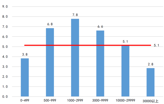

按总吨划分单船缺陷数量对比图
从船舶吨位角度看,单船缺陷数量前三位的总吨为1000-2999、500-999、7000-9999,分别为7.8项、6.8项、6.6项,单船缺陷数量同比增长率前三位的总吨为500-999、1000-2999、3000-9999,分别为6.8%、4%、2.9%。

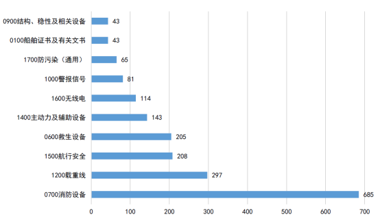

前十位滞留缺陷类型对比图
消防设备、载重线、航行安全等方面的滞留数量列前三位。
其中,安全管理体系运行情况、事故预防、载重线等三个方面的滞留数量同比增长较多,分别为650%、400%、70.7%。

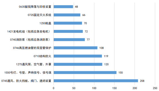

前十位滞留缺陷项目对比图
通风、防火挡板、阀门、速闭装置,号灯、号型、声响信号、信号旗,通风筒、空气管、外罩等方面的滞留数量列前三位。
其中,救生圈及属具、救生(助)艇的存放、船舶自动识别系统等三个方面的滞留数量同比增长较多,分别为400%、300%、300%。

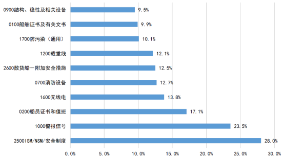

最易导致滞留的前十位缺陷类型
安全管理体系运行情况、警报信号、船员证书和值班(包括船舶缺少配员或船员证书过期、失效等)是最易导致滞留的前三位缺陷类型,滞留率分别为28%、23.5%、17.1%,其中安全管理体系运行情况的滞留率同比增幅最大,达22.8%。

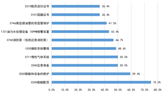

最易导致滞留的前十位缺陷项目
船舶配员、船舶和设备的维护、应急准备是最易导致滞留的前三位缺陷项目,滞留率分别为75%、59.4%、50%。

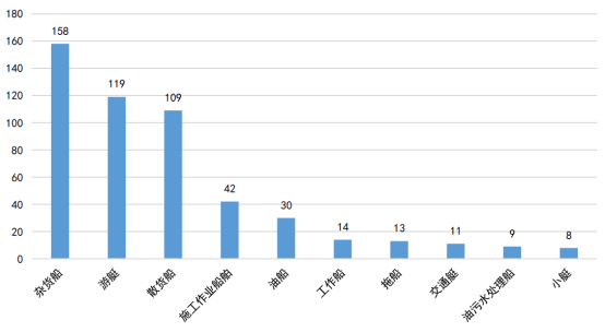

按船型划分滞留艘次对比图
从船型看,滞留艘次前三位的船型分别为杂货船158艘次、游艇119艘次、散货船109艘次。
其中陆岛短途滚装客船、驳船、游艇的滞留艘次同比增长较多,分别为400%、400%、213.2%。

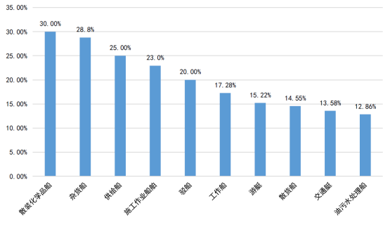

按船型划分滞留率对比图
散装化学品船、杂货船、供给船是最易导致滞留的船型,滞留率分别为30%、28.8%、25%,其中散装化学品船的滞留率同比增幅最大,达23.3%。

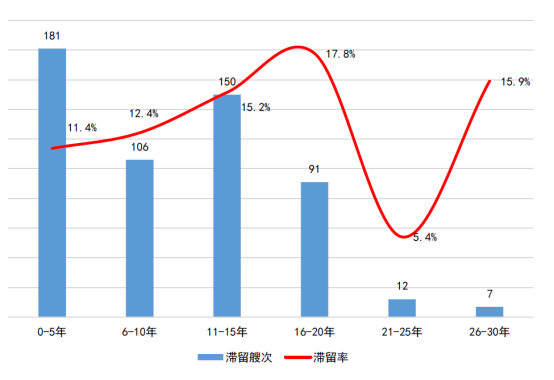

按船龄划分滞留艘次和滞留率对比图
从船龄划分来看,滞留艘次前三位的船龄为0-5年、11-15年、6-10年,分别为181艘次、150艘次、106艘次,其中0-5年、21-25年、6-10年的滞留艘次同比增长较多,分别为82.8%、71.4%、47.2%。
滞留率前三位的船龄为16-20年、26-30年、11-15年,分别为17.8%、15.9%、15.2%,其中0-5年的滞留率同比增幅最大,达3.3%。

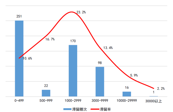

按船舶吨位划分滞留数量分布图与滞留率对比图
从船舶吨位划分来看,滞留艘次前三位的船舶吨位分别为0-499、1000-2999、3000-9999,分别为251艘次、170艘次、98艘次,其中0-499、500-999、1000-2999吨位的滞留艘次同比增长较多,分别为67.3%、37.5%、14.1%。
滞留率前三位的船舶吨位为1000-2999、500-999、3000-9999,分别为23.2%、16.7%、13.4%,其中1000-2999吨位的滞留率同比增幅最大,达4%。
