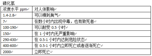

(一)熏蒸气体有剧毒,吸入有中毒致死风险。
随航熏舱一般使用磷化铝作为熏舱药剂,磷化铝在吸收空气中的水分后,缓慢分解并挥发会产生剧毒气体磷化氢PH3,危险性类别:第2.3类有毒气体。
过量吸入,会导致中毒与死亡。

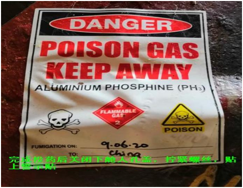

1. 加强熏舱知识培训:经常性进行熏舱知识培训(包括不限于熏蒸药的特性、危害、自我保护和防范措施,气体检测仪的正确使用,防毒面具的局限性以及使用方法,急救措施等)
熏舱前由岸基专业熏舱公司对主要操作船员进行专项操作培训。

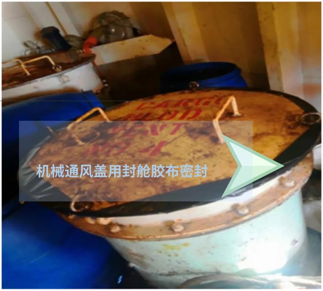

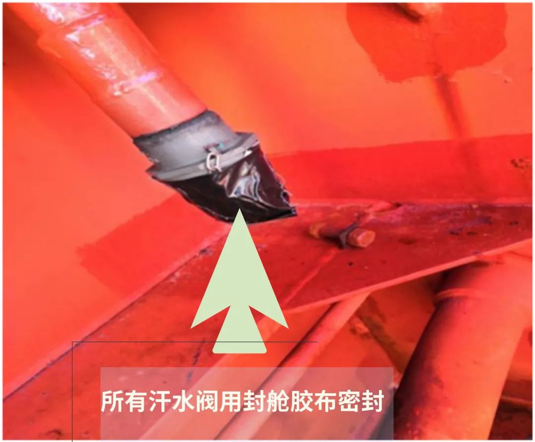

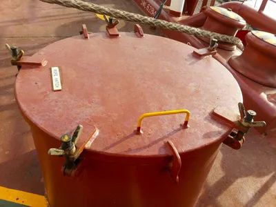

2.气体泄漏点排查:船员自查所有货舱毗邻舱室,核实可能的气体泄漏点,防止有毒气体泄漏至生活区或机舱。
对于货舱通风,下舱道门,汗水孔全部用胶布密封,保持相对气密。

3.风险告知:危险区域张贴警示牌,时刻提醒熏舱风险。

4.下舱通道管控:航行期间,下舱道门上锁,钥匙船长保管,防止人员误入货舱。

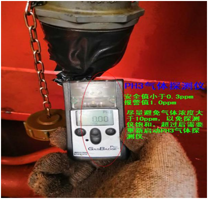

5.日常有毒气体监控:根据体系要求,每日监控生活区,机舱以及其他库房区域的PH3气体浓度,并每日报告公司。
