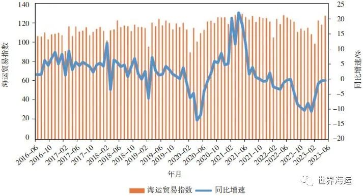

2023年5月,全球集装箱海运贸易指数为126.9,同比降低0.5%,但较年初明显上升,贸易量逐渐恢复到较高水平。
克拉克森预测,2023年集装箱海运贸易量将达到2.01亿TEU,较上一年增长约0.3%。
近年全球集装箱海运贸易波动情况如图1、图2所示。

图1  2007年以来全球集装箱海运量情况
( 资料来源:克拉克森 )

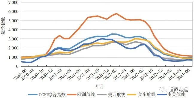

2023年6月CCFI ( 中国集装箱运价指数 ) 为919,较去年同期下降71.54%,上半年CCFI平均值为1 022。
6月欧洲航线、美西航线、美东航线及南美航线的运价指数分别为1 126、695、849和721,较年同期分别下降77.69%、74.04%、71.80%和63.93%,但近几个月南美航线运价指数出现上涨趋势。
2020—2023年中国集装箱运价指数波动情况见图3。

图3  2020—2023年中国集装箱运价指数 ( CCFI ) 波动情况
( 资料来源:克拉克森 )

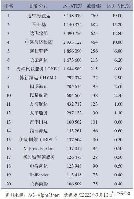

据AXS-Alphaliner统计,截至今年7月13日,全球运营集装箱船达到6 659艘,总运力共计2 739.49万TEU,折合约3.27亿吨载重量。
其中,前三大班轮公司运力占全球市场总运力的47%,地中海航运位居运力榜首,马士基、达飞轮船分别位列二、三。
全球集装箱船运力排名前20位的班轮公司见表1。

表1  全球主要班轮公司运力排名情况

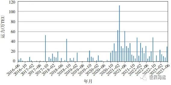

2023年上半年,全球集装箱船市场新船成交量基本延续了2022年下半年的水平,总体呈现下降趋势。
据克拉克森统计,2023年上半年共计成交集装箱新船91艘、90.66万TEU ( 974.9万载重吨 ),以艘数和TEU计算,分别比去年同期下降66.9%和71.2%。
91艘新船订单中,包括17 000TEU以上的超大型箱船10艘、12 000~17 000 TEU的大型箱船33艘、8 000~12 000 TEU的大型箱船17艘、3 000~8 000 TEU的中型箱船4艘及3 000 TEU以下的小型箱船27艘。
以载重吨计,集装箱船占全球造船市场新船成交量的22.04%,热度较2022年显著下降。
近年全球集装箱船新船成交情况见图4。

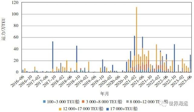

( 二 ) 新造集装箱船大型化明显
2023年上半年,全球集装箱新船订单大型化趋势更加明显,100~3 000 TEU、3 000~8 000 TEU、8 000~12 000 TEU、12 000~17 000 TEU、17 000 TEU以上集装箱船新船订单占比分别为3.4%、2.6%、16.7%、50.8%、26.5%,而2022年占比分别为10.6%、16.4%、17.2%、34.1%、21.7%。
上半年全部订单中,12 000~17 000 TEU的大型集装箱船和17 000 TEU以上超大型集装箱船占比总计接近80%。
2016—2023年全球集装箱船新船结构见图5。

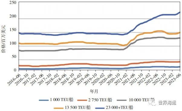

2023年上半年,虽然全球集装箱船航运市场需求增长缓慢,运费价格也相对低迷,但全球集装箱船新船价格未受到太大影响,基本保持稳定,特别是23 000 TEU以上超大型集装箱船价格甚至出现上涨的态势。
近年集装箱船典型船型新船价格变化情况见图6。

图6  2016—2023年集装箱船典型船型新船价格变化情况
( 资料来源:克拉克森 )
从具体成交价格来看,6月,达飞轮船在扬子鑫福造船下单订造10艘24 000 TEU超大型LNG双燃料集装箱船,该订单每艘价格约为2.4亿美元;5月,阳明海运与现代重工签署5艘15 500 TEU LNG双燃料集装箱船合约,该订单每艘价格约为1.87亿美元;2月,韩国航运公司韩新海运 ( HMM ) 宣布向现代三湖订造9艘甲醇燃料9 000 TEU集装箱船,每艘价格约为1.24亿美元;1月,现代三湖承接法国达飞轮船12艘13 000 TEU新巴拿马型甲醇动力集装箱船订单,每艘价格约为1.71亿美元。

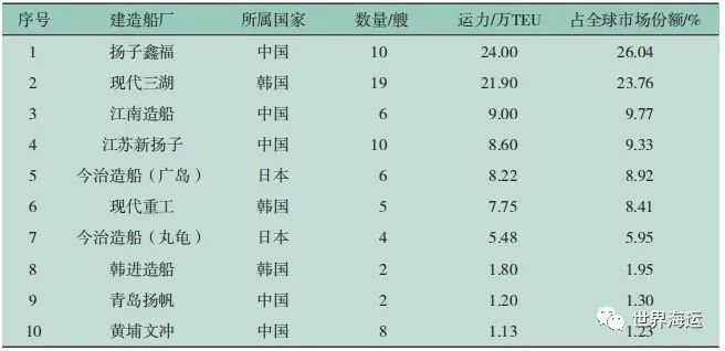

2023年上半年,中国船厂在全球集装箱船新船订单市场依然位居第一,市场份额接近50%,韩国位居第二,日本排第三。
据克拉克森统计,2023年上半年中日韩三国累计承接新船订单92.11万TEU,全球市场占比高达99.8%。
其中,中国船厂签约新船订单45.05万TEU,全球市场份额为48.83%;韩国船厂签约新船订单32.05万TEU,全球市场份额为34.74%;日本船厂签约新船订单15万TEU,全球市场份额为16.27%。
据克拉克森统计,2023年上半年全球共有17家船厂获得集装箱船订单,其中排名前十的船厂占据全球集装箱船订单96.66%的份额 ( 见表2 ),市场集中度进一步提高,特别是前两名承接船厂的市场份额合计接近50%。
值得注意的是,10艘24 000 TEU超大型LNG双燃料集装箱船为达飞轮船在扬子鑫福造船厂下单订造,同期马士基在江苏新扬子下单订造了6艘9 000 TEU甲醇双燃料集装箱船,扬子江造船得到众多航运公司的认可,体现出中国大型民营造船企业的不俗实力。

表2  2023年上半年全球集装箱船新船承接船厂情况

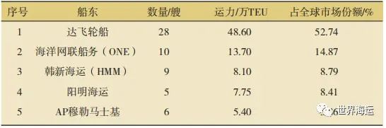

在主流集装箱船船东中,仅达飞轮船、海洋网联船务 ( ONE )、韩新海运 ( HMM )、阳明海运和马士基存在订单记录。
其中,达飞轮船成为上半年订单量最大的船东,其28艘、48.6万TEU的订单量占全球集装箱船订单总量的52.74%;订单量第二的船东为海洋网联船务 ( ONE ),共订造10艘、13.7万TEU,占市场份额14.87%;韩新海运 ( HMM ) 排名第三,订单量9艘、8.1万TEU,占市场份额8.79%。
2023年上半年全球集装箱船新船订单前5家船东下单情况见表3。

表3  2023年上半年全球集装箱船新船订单前5家下单船东情况
