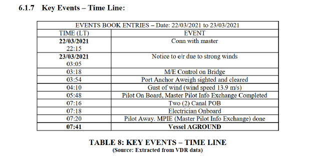

二、“长赐”轮在苏伊士运河中通行和搁浅时间线
《调查报告》第34页,“长赐”轮于2021年3月23日在苏伊士运河通行和搁浅期间一系列事件的时间线如下:
 长赐轮苏伊士运河搁浅背后更多的“秘密”,
(作者注:上表中时间为当地时间,该时间与“长赐”轮VDR数据中的时间相差两小时,如上表中当地时间07:41在VDR数据中则为05:41,下文时间引用《调查报告》原文,如有差异,可据此调整。

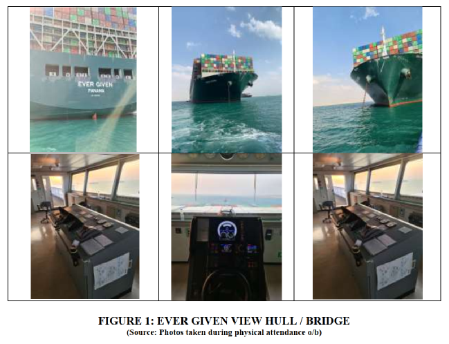

(一)“长赐”轮在苏伊士运河中通行的船体和驾驶台视角
《调查报告》第9页,“长赐”轮在苏伊士运河中通行的船体和驾驶台视角图示如下:

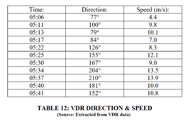

“长赐”轮进入苏伊士运河到发生搁浅期间,风力和风向变化情况如下:

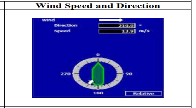

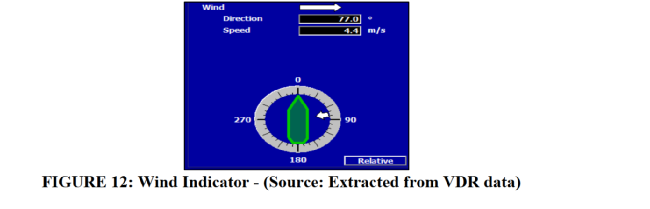

上表中05:37风况可见“风况显示器”(Wind Indicator)录屏如下(见《调查报告》第54页)

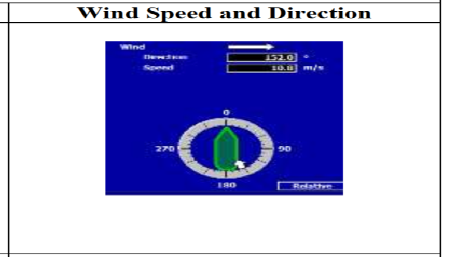

上表中05:41风况可见“风况显示器”(Wind Indicator)录屏如下(见《调查报告》第57页)

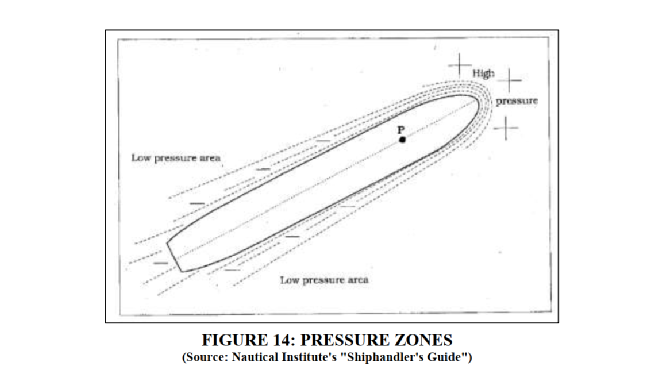

(五)“长赐”轮在苏伊士运河通行期间下沉效应(Squat Effect)和岸壁效应(Bank Effect)
《调查报告》第20页,苏伊士运河属于狭窄的运河,存在很高的潜在航行风险,其受限的可航区域会导致船舶碰撞,浅水则会导致岸壁效应或下沉效应或其结合。
《调查报告》第60页,任何船舶(不论大小)在受限水道通行都会受到流体力学效应的严重影响,包括下沉(Squat)、岸吸(Bank Suction)和岸推(Bank Cushion)效应。
其中,下沉效应是指,当一艘船舶通过浅水区域时,一些水流从船下冲过后再次从船艉冒上来,这会降低对船舶向上的压力,使船舶比在正常水域中下沉更深,航速更慢。
这就是“下沉效应”,其会随着航速增加而增加。

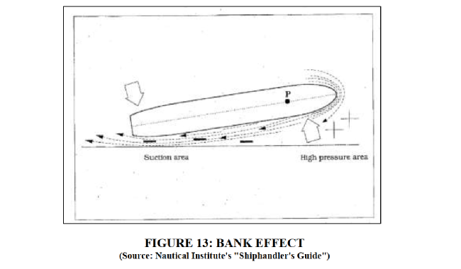

岸壁效应是指,当船舶在狭水道中航行时,船艏与近岸之间会累积更高的压力,导致船艏被河岸推开,这种现象叫作“岸推”
同时,由于船艉压力较低,船艉会被吸向河岸,这种现象叫作“岸吸”
岸推和岸吸效应的结合会导致船舶发生突然转向,从而冲向与预期完全相反了另一侧河岸。
“长赐”轮看起来就是这样,其在向左岸方向航行,却突然转向了右岸,发生了搁浅。
《调查报告》第61页,船舶在狭水道中航行时岸壁效应图示如下:

《调查报告》第60页,如果船舶偏离运河中线而偏向一侧岸边,船舶这一侧与河岸之间的压力就会累计,所以另一侧的压力就会更低(吸力更大)
这种吸力会将船舶拉向近岸。
但须注意,这种吸力并非沿着船体长度均匀分布,相当于一种力作用于重力点的后面,形成一种转向枢纽,使船艏从近岸偏斜过去。

另按《调查报告》第59至60页,从05:06至05:30风向在77度至167度之间,在船舶右舷。
从05:30至05:37风向突然变成167度至210度,换成了船舶左舷。
05:40,恰在搁浅前,风向变为181度,在船艉,然后突然变成152度,在船艉右舷。
期间平均风速为9.9米/秒。
这种风力和风向变化也是造成船舶搁浅的因素。

同时,“长赐”轮搁浅前05:41“风况显示器”(Wind Indicator)录屏如下。
