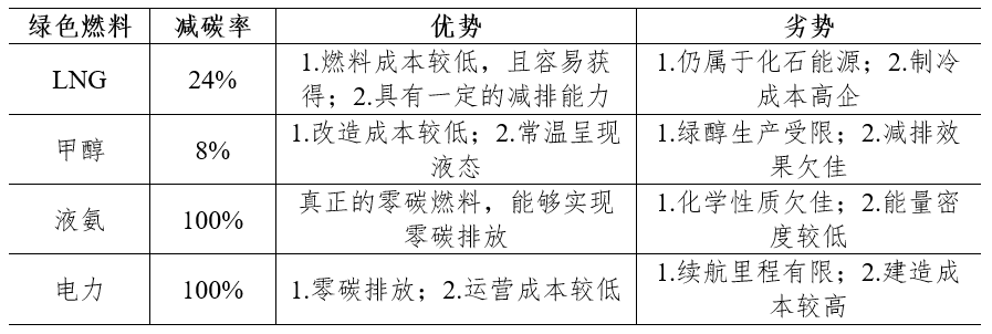

各替代燃料的主要优劣势
当前主流替代燃料包括 LNG、甲醇、氨以及电池动力方案。
总体来看,成熟程度:LNG >甲醇/锂电>液氨;减碳程度:氨/锂电>甲醇>LNG;体积密度:LNG>甲醇>氨>锂电。
1. LNG:最佳过渡能源。
LNG(液化天然气)指预处理并加压冷却至-162℃以下的天然气。
LNG可在短期作为过渡燃料,中长期也可以作为备用燃料。
优势:一是燃料成本较低,且容易获得。
LNG作为成熟的能源种类,加注基础设施较为健全。
根据Clarksons的数据,截至2023年1月,全球有185个港口提供LNG加注服务,预计到2025年在此基础上会再增加50个港口。
在2023年天然气价格正常化之后,LNG加注市场现已恢复健康发展。
二是具有一定的减排能力。
根据DNV统计,相较传统内燃机,LNG燃料可减少24%左右的碳排放。
使用LNG作为燃料的船舶可以避免硫化物、可吸入颗粒物的产生,氮排放可最多降至同航程燃油的30%。
劣势:一是仍属于化石能源。
LNG燃烧过程中,仍会有温室气体排放。
LNG可能在运输和加注过程中发生散逸,主要成分甲烷本身就是一种温室气体。
因此,LNG在中长期未来的深度脱碳过程中,恐难作为最主要的船用燃料。
二是制冷成本高企。
由于低温液态的LNG需要存放在低温储存罐里,绝缘燃料罐会增加船舶的建造成本,且从LNG蒸发容易产生经济损失。
2. 绿色甲醇:中长期可选方案之一。
甲醇热值低于LNG,但清洁排放前景高于LNG。
优势:一是改造成本较低。
在发动机技术上,甲醇发动机在现有部分双燃料发动机的基础上只需要进行较小幅度的改动,就可以使用甲醇作为燃料,有效节约投资成本并缩短了研发和应用周期。
二是常温呈现液态。
相比LNG需要低温液化,甲醇常温呈现液态,储运和使用较为方便。
劣势:一是绿醇生产受限。
灰色甲醇(煤制甲醇或天然气制甲醇)的减排效果有限,而绿色甲醇只能由生物质裂解、绿电制氢+二氧化碳捕集两种方式进行生产。
中国生物质资源并不丰富,受原料端紧缺、运输限制,商业化项目运作存在诸多问题;而当前储能、储氢、二氧化碳捕捉都面临成本高企的问题。
未来绿色甲醇产量不足以支撑船运行业的巨大需求。
二是减排效果欠佳。
甲醇仍含有碳元素,灰醇燃烧会增加碳排放;蓝醇虽然能够减少碳排放,但达到欧盟碳排放阈值要求并获得认证尚有难度;只有绿醇是碳中性的。
 绿色低碳船舶动力燃料:成长中的新蓝海,
3. 氨:未来真正的零碳燃料。
液氨是将气态的氨气通过加压或冷却进入液态得到的清洁燃料。
优势:实现零碳排放。
氨的分子式为NH3,既不含碳也不含硫,作为船用燃料,能够真正实现船舶零碳排放。
劣势:一是化学性质欠佳。
液氨具有较高的腐蚀性、毒性和爆炸风险,这使得发动机的研制周期较长。
液氨的强挥发性、强刺激性,引发安全事故风险,进而影响海洋生态安全。
二是能量密度较低。
液氨燃料的能量密度低于船用柴油、LNG及甲醇,根据DNV测算,相同航程液氨需要船用柴油3.1倍的燃料储存空间,并且加注频率也可能相应增加。
三是氨燃料动力装置尚不成熟,迄今未投入商用。
4. 电动:内河中短距离具有优势。
针对短距离场景,例如游艇、渡轮、游览船等小型船只,电池供电已经成为可行的选择,正在向更远航程、更大功率的应用场景拓展。
优势:一是零碳排放。
将电动化引入船舶领域,使用绿电驱动的电动船能够实现零碳排放。
二是运营成本较低。
根据浙商证券的理论计算,在当前技术水平下,当航程小于1000km时,电动船具备成本优势。
在未来考虑油船成本上升、电池能量密度提升、成本下降的情况,电动船在内河航道、中短距离的优势将会更加明显。
劣势:一是续航里程有限。
与电动汽车类似,电动船舶也面临着“里程焦虑”,且其配套的充换电等基础设施亟待进一步完善。
二是建造成本较高。
据估算,电动船的建造成本高于柴油动力船。
锂电池的寿命一般为10年,而一艘船的寿命通常长达30年,在船舶的生命周期中,电池需要多次更换,进一步增加综合成本。

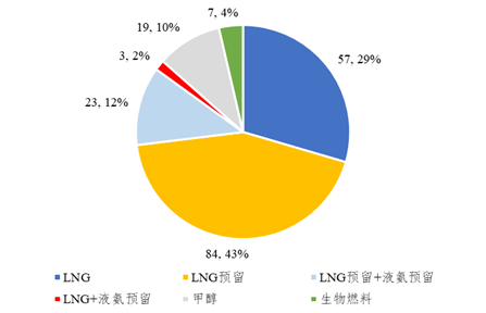

图2 目前替代燃料船舶占比 来源:Clarksons、安信证券
