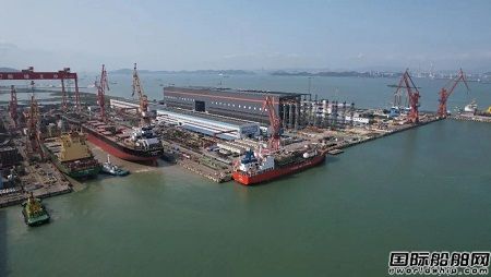

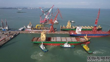

核心提示:4月28日,中国船舶集团旗下黄埔文冲船海事业部南沙厂区船坞实现了H3096、H2433两船出坞,H3097半船起浮。
这是该船坞今年内第2批次出坞,也是南沙厂区船坞第3次实现多船出坞。
此次散货船一艘整船、一艘半船,集装箱船一艘整船同时出坞的建造节奏。
自采用“双线并造”模式以来,自主研发设计的 “海鲸”“鸿鹄”系列两条建造生产线,实现了节拍化有序建造,生产管理、建造技术日益成熟。

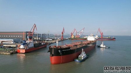

H3096船是公司建造的85000吨散货船5号船,该船在建造过程中实现了工艺和精度方面的优化改进,工艺方面机舱和货舱区域五个复杂分段划分为三个组件进行一次总组,在当前物量增加的压力下,加快了分段流转速度,减少了分段占胎时间;精度方面货舱区各总段实现环段连续模拟搭载,加快了总段搭载精度,实现了主船体快速成型。
建造团队明确使命,细化目标节点,争时间抢速度,出坞时完成所有机舱管路完整性密试报验、二氧化碳室管路开始安装、舱口围液压管路完整性密试报验完5个、液压管串油报验完4个、底压载舱全部已打磨、油漆, 上建房间全部打磨油漆完、封板5层、家具安装4层。
