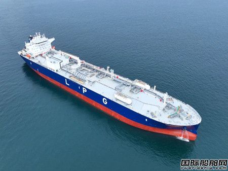

93000立方米VLGC是江南造船自主研发设计的第四代VLGC精品船型(Panda 93P),是目前世界上最大的双燃料VLGC。
该型船总长230米,型宽36.6米,服务航速16.5节,采用了第四代专利线型(VS-Bow MK-IV),在满载、压载和不同比重的液货装载工况下都能有出色、均衡的性能表现。

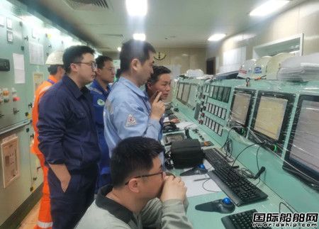

据江南造船技术副总监董三国介绍,在加注气体之前,建造团队再次对各管路阀件按照程序要求进行点检,检查管路惰化状态,确保万无一失。
加气开始后,整个过程采用串联模式,试验成本成倍降低的前提,是需要保障其中每一个细节环环相扣直至结束。
各站位人员根据加气总指挥董三国的指令依次开关阀件,副主任工程师王哲进行现场指导操作、巡回检查状态,模块部操作人员根据指令按时记录测量并记录CH含量。
随着驱气、置换、冷罐的流程一步步进行,考虑到此次加气的液罐为A型罐,不同于以往的C型罐可进行加压辅助气体液化,且液罐冷罐需要控制温度下降速率,所以在加注过程中产生的LPG的蒸发,对于这一部分的气体还需要进一步降温、再液化。
方案的精益求精,过程的严格把控,加之相关部门的精诚合作,使得整个码头试验部分的加注时间由原计划124小时缩短到96小时,整个过程气体零泄漏,并在试验过程中同步进行流程优化,火炬燃烧也仅在1号液罐气化最后阶段才点火燃烧,使得气体损失量降到最低,获得了船东和服务商的纷纷点赞。
