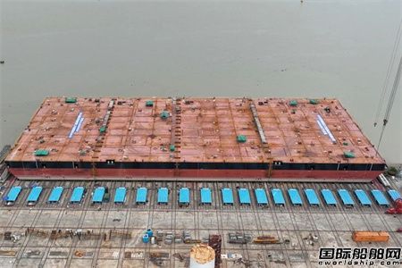

8月14日,中交四航局江门航通公司建造的45000DWT半潜驳主船体顺利完成拖航及上排工作,标志着该船的主船体施工进入到最后阶段。
该船是目前全球最大宽扁浅吃水型半潜驳船,船长164米,型宽65米,型深10.2米,设计吃水6.6米,最大沉深26.8米,入级CCS。
为顺利完成好后续施工建造任务,主船体在公司码头完成水上部分的合拢焊接后,按工序拖航至威立雅上排并完成水下部分的合拢焊接。
本次拖航船队长300米,宽81米,江门海事局、新会海事处对此高度重视,组织专家对方案进行论证,并配备2条护航船和2条警戒船,确保主航道安全通行。
受制于主船体的庞大尺寸,主船体从进入航道到离开航道的操作难度大,项目团队严格按照施工方案要求,利用主拖轮和副拖轮间的协调配合,平稳安全地做好拖航工作。
 航通公司建造全球最大宽扁浅吃水型半潜驳完成重要节点,
此外,本次上排船舶重量达1.8万吨,首次采用相邻排车交错布置的方法上排,保证排车受力均匀。
同时,由于排车的交错布置,使得下端排车面架与前端排车面架存在高度差,项目团队通过增加工装的方式,确保排车面架在同一水平面,提高了上排的稳定性和安全性。
45000DWT半潜驳船完成水下部分合拢缝的焊接后,将拖运回公司码头,完成剩余舾装和塔楼部分的水上吊装作业。
