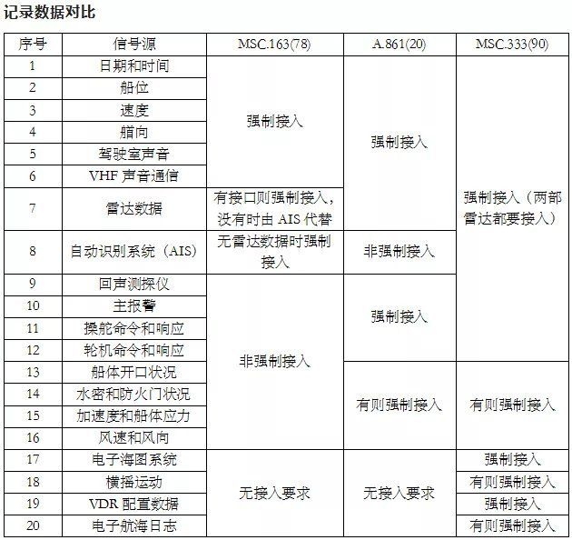

为尽可能地还原船舶在事故发生前后一段时间的具体活动,船舶VDR所需要接入的数据也随着公约要求不断变化。
