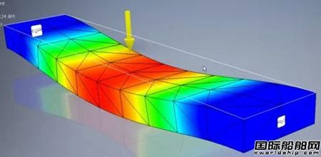

杆的中间和两端受力不均会使得杆中部积累很大的应力,容易折断

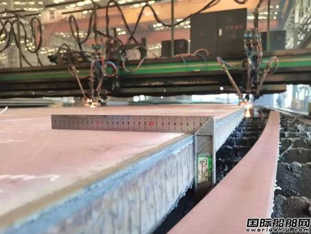

止裂钢厚度可达40至85毫米,相当于一只手掌张开的厚度
然而,止裂钢最厚可达85毫米且质量要求高,在切割和焊接过程中必须确保一次性成功。
对于首次接触此种材料的广船国际而言,如何有效确保切割焊接质量和效率,是亟需解决的关键技术难题。

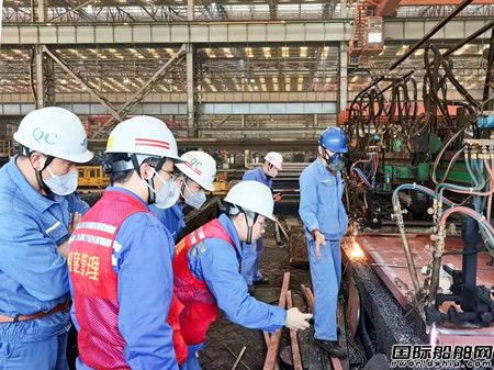

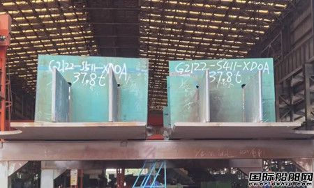

为确保一次切割成功,制造部定人定岗定措施,组织了多次试切,反复论证合格后才正式开始切割止裂钢。
自止裂钢切割至首个部件顺利完工,共开展了专项巡查21次、专项培训13次、生产推演4次、难题攻关6次、现场帮扶9次。
 广船国际成功攻克大型集装箱船止裂钢关键技术,
各部门通力合作完成了试验攻关
2月26日,首个止裂钢零件顺利切割完成,整体切割质量经检验一次性合格,赢得了船东、船检的一致肯定。

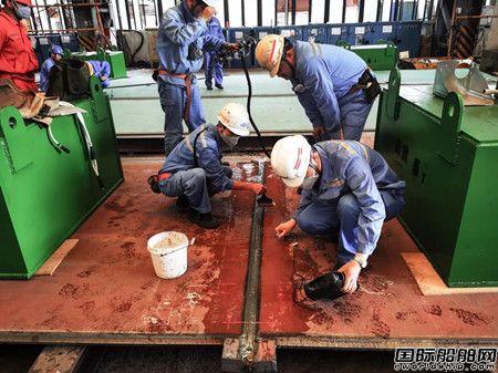

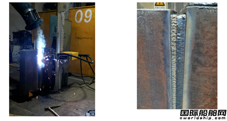

焊接实验室深入开展止裂钢的相关焊接工艺研究,攻克了焊接机器人止裂钢自动焊接技术,经反复试焊的检验,焊缝成型均匀、质量良好,可达到免打磨的状态。
通过焊接机器人可实现自动焊接,且质量效率更高

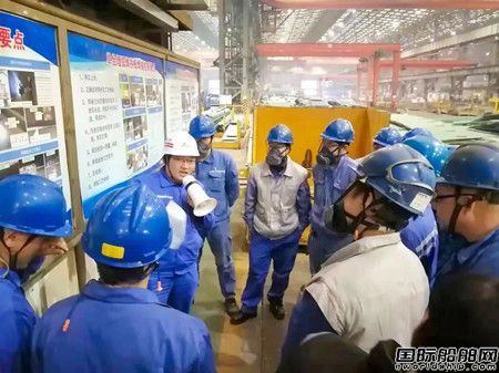

向施工班组一线作业人员开展技术操作规程的培训和指导
