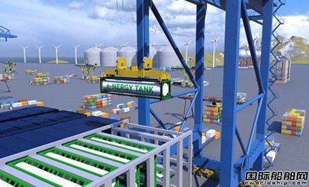

其采用的集装箱具有故障安全的干式快速接头连接,并获准可装载多达7层高的堆叠。

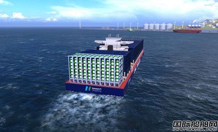

图:集装箱供应系统放在船尾甲板上,与集装箱存放区相邻,但使用围护结构和消防系统相分隔。
两家公司表示,低压及高压燃气系统可以应用在四冲程和二冲程双燃料发动机上。
这种方案概念包括在安全区域的甲板上堆放集装箱,LNG管道和通风系统以及消防系统都集成在集装箱的导向结构中,气体处理室则布置在集装箱堆放区附近,通过一个围堰和防火装置与集装箱隔开,从而能为所有四冲程和二冲程双燃料发动机供应低压和高压燃料气体系统。
整套LNG方案还包括用于远程系统操作的一套完全冗余控制、报警和监控系统,能与船舶的自动化相连接。
由于LNG集装箱是便携式的,因此可以根据船东的要求轻松优化集装箱的总数,简单和易于安装上船。
当船舶在港口时,还可以取出空集装箱船,并且用新的装满集装箱进行更换。
