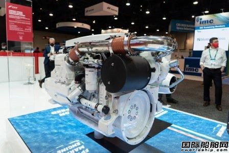

该概念机型采用了菲亚特动力科技N67 570 EVO生物柴油发动机,并配有变速永磁发电机,可作为增程器来为电池组充电。
增程器和电池的协同工作原理,为Sealence开发的电动 Deep Speed Hydrojet 提供最大能量,可在全电动模式下运行时,实现了最高效、最有效、最环保和最安静的船舶推进系统之一。

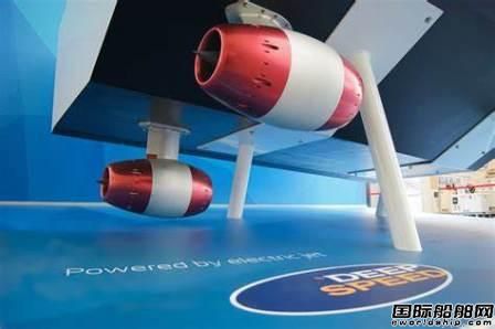

据悉,Deep Speed Jet是一种交钥匙解决方案,最新的DeepSpeed原型机类似于飞机的喷气发动机罩,它就像涡轮风扇一样,被设计成将水吸入前端,然后通过后部一个较小的喷嘴将其加速排出。
船跑得越快,注入喷射系统的水就越多,整体效率就越高。
其他相关的好处还包括降低噪音和震动,因为电动机位于船体外部而不是内部,并且没有任何附加的冷却系统。

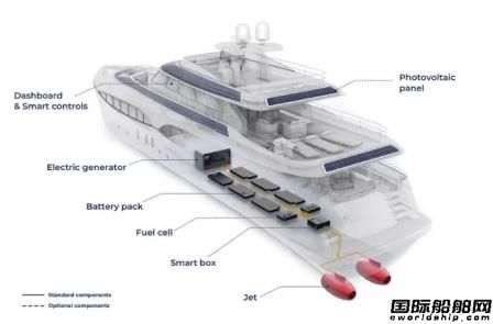

其电机的能源由电池供应,电池则可以在船上通过菲亚特动力科技公司的N67 570 EVO发动机耦合一台发电机组进行充电,或者在港口模式时由充电站进行充电。
这种新的混合电力系统设计具有效率最大化、静音、应用模块化和灵活性等优点,在相同数量的能源下,与一套螺旋桨系统相比,Deep Speed Jet系统能产生更多的推力和航速,消耗的能源则更少。
 FPT联合Sealence开发新型混合电力喷水推进系统,
新系统属于舷外系统,可直接安装在船体下方,因此只需围绕船体排布线缆,这意味着该系统的安装不需要会限制灵活性的笨重机械连接和接口。
由于不需要变速器和车桥,因此船上有更多的可用空间,使船厂有机会优化主机房布局、船舶设计和内部布局。
通过改变电池组和发电机组的数量和尺寸大小,船舶推进的配置可以根据其预期用途定制,主要的电动装置更适合短程航行,而远程航行则需要更多的发电机组和更少的电池。

这是一种全新的吊舱喷射装置,可以安装在船底下或船尾,就像一个船尾推进器,并通过类似于IPS样式来操纵。
吊舱版本甚至可以360°旋转,提供反向或侧向推力。
这种创新的新型推进系统Deep Speed与螺旋桨和传统的喷水推进器相比具有许多潜在的优点:首先,没有机械损耗,只有电线将电流从电池传递到电动机上。
其次,体积更小、重量更轻。
而喷水推进器的效率实际上会提高。
最后,由于形状和位置直接处于船下水流的路径中,而不是像内置喷水推进器那样,通过一个进气系统引入水流再从船尾喷出,这减少了复杂性和低效率。

Sealence的长期目标是提供一个完整的混合动力电动传动系统包,其中包括可扩展锂离子电池,太阳能电池板,柴油增程器和一系列不同的DeepSpeed喷射推进器(最高540hp)的模块化系统,所有这些都由一个Smartbox控制。
这将使其能够为从9米到24米的各种不同船型提供动力。
