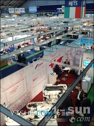

  在2013年荷兰国际游艇设备展上,菲亚特动力科技展出应用于游艇的带POD系统的N67 500 PD发动机和应用于商用船的C13 500发动机。同时展出电子控制器和豪华触摸屏监控器。这些发动机均采用电控共轨喷射、四气门系统、涡轮增压系统和后冷却器等最先进技术。
菲亚特动力科技亮相2013年荷兰国际游艇设备展
