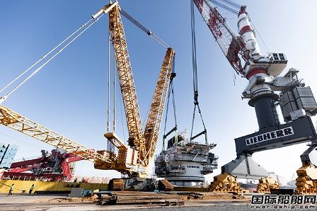

据国际船舶网了解,“Alfa Lift”号主起重机由利勃海尔公司提供。
利勃海尔介绍称,HLC 150000起重机针对未来风电场的安装进行了优化,在30米臂长时的最大重吊能力为3000吨,在76米长时的最大起重能力为1000吨。
其折叠式A型架还可根据需要降低起重机的高度。
与其它许多这种尺寸起重船不同的是,“Alfa Lift”号将能在桥梁下方穿越航行,这一特点缩短了运输时间。
这种折叠式A型架提供了更多的灵活性,从而提高了运营效率和成本效益,增加了租船天数和船舶的可用性。
今年3月,利勃海尔已经交付了“Alfa Lift”号的HLC 15000起重机白色旋转平台和A型架,这是“Alfa Lift”号首批起重机部件。
当这两个部件完成安装后,吊杆也将及时交付,从而完成这台HLC 150000起重机的安装组装。
利勃海尔当时表示,该公司对“Alfa Lift”号上起重机的初始设置提供了支持和指导,此外还将向中国派遣一支专家团队,为该项目提供支持,监督HLC 150000起重机在船厂的安装、调试和测试过程(ICT)

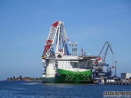

就在去年5月,利勃海尔为另一艘海上风电场安装船“Orion I”号提供的HLC 295000起重机在德国罗斯托克码头进行重吊载荷测试时突发事故,起重机吊臂突然断裂,直接砸向底座,造成船体震荡但未发生倾覆。
事故导致5人受伤,船体严重损坏。
据了解,“Orion I”号由启东中远海运海工承建,于2019年10月启航前往德国,原本计划在2020年5月下旬交付给比利时海工巨头DEME,但由于事故的发生至今仍处于维修状态。
这也导致“Orion I”号无法按计划服务英国的Moray East海上风场安装项目,DEME不得不部署另一艘船“Scylla”号,替换进行海上导管架安装作业。
