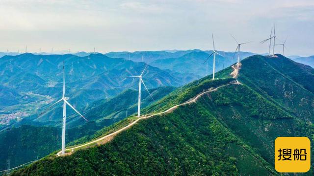

清洁能源“风光“无限。
图为浙江省湖州市长兴县某风力发电厂,数十台风力发电机矗立在茶山之巅。
人民图片网供图
