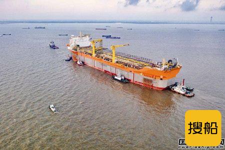

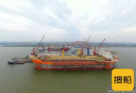

7月18日上午,招商局重工(江苏)有限公司为荷兰SBM Offshore建造的FPSO“SEPTIBA”号主船体成功交付离港,在长江引航中心南通引航站5名引航员的引领下,采用“倒拖”引航方式出江,刷新长江“倒拖”船队纪录。
拖带船队总长度达634米,编队长度再次刷新长江通航历史之最,本次作业系长江江苏段新版船舶定线制规定实施后,首次开展的高难度的水上拖带作业活动。
“SEPETIBA”号是由招商工业自主建造的世界上最大吨位、最大储油量的FPSO(海上浮式生产储卸油装置),系业内已交付使用的同类项目中最大吨位、最大储油量的新型海上浮式生产储卸油装置。

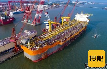

“SEPETIBA”号是招商局重工(江苏)有限公司为摩纳哥SBM集团建造两艘FPSO的首制船,项目采用独创的“通用型”设计概念,定位方式为24点多点系泊,配有26路立管,最大原油日处理能力25万桶储油能力达200万桶,空船重量达93,000吨,最大排水量46万吨,总价值约27亿人民币,是名副其实的“海上巨无霸”
相比传统的FPSO,该船船体用途广泛,适应性强,可满足墨西哥湾、西非和巴西等广泛海洋环境条件,不仅适用于全球各个海域的油气开发作业,还将大幅降低业主运营成本。

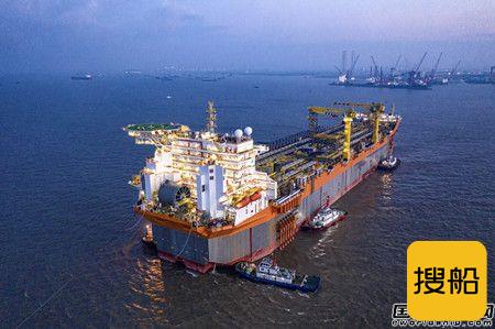

该项目的成功交付实现了高端新型FPSO建造核心技术的自主攻关,其中,海水提升、多点系泊、立管等关键系统填补了国内空白,使得通用型的独创船型从概念到实船建造成为现实;是业内首个满足最新船级社规范、巴西规范、IEC标准的海上浮式生产储卸油装置。
同时,该FPSO对居住舱室等区域的噪音设计充分满足NORSOK噪音等级标准,确保生活区域的高舒适性。

“SEPETIBA”号总长341.31米、型宽60米、最大宽度75米,型深33.5米,水面以上最大高度82.35米,空载排水量近10万吨,满载排水量达46万余吨。
由于该船无动力,需要在7条拖轮的协助下拖带出江。
为了更加有效地控制船舶的航行姿态,减小偏荡,通过模拟试验后决定采取船尾朝前“倒拖”的方式拖带出江。
经过科学设计,拖带编队总长度达到634米、最大宽度达到96米,以“倒拖”方式引领如此庞然大物在长江尚属首次。

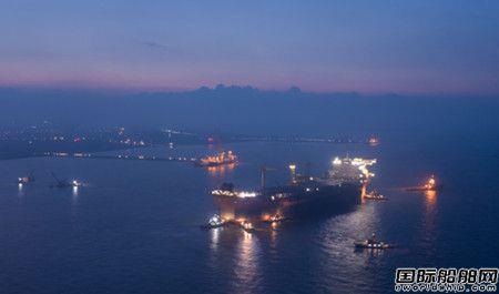

7月18日凌晨2点,5名引航员早早登轮准备。
凌晨4点在招商重工码头离泊完毕,凌晨4点30分船队编队完成,凌晨5点30分进入主航道,开始航行。

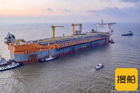

一路上,引航团队紧密协助,一方负责对外联系会遇船舶,一方负责观察两侧摆动速度,一方负责统筹协调指挥,成功穿越上行船舶高峰,精准完成顺流大角度转向入位,克服狭窄弯曲航道持续风压。
并且由于船舶构造特殊,两边辅助拖轮固定的位置受到很大限制,引航员在引航过程中需要充分考虑两边拖轮的受力,以控制住船位。
终于,经过8个多小时的艰难引航操作,船队于上午10点30分顺利抵达上海水域。

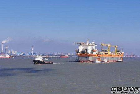

7月18日凌晨4时许,在9艘大马力拖轮及6条海巡艇的精心维护下,一艘“巨无霸”海上浮式生产储卸油船缓缓离开江苏海门码头,开启拖带出江入海征程。
目前“SEPETIBA”轮拖带编队已安全通过长江1号浮下行,并驶往天津博迈科公司码头。
