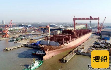

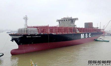

6月10日,扬子江船业为Seaspan续建的5艘12200TEU集装箱船中第一艘J0262号从新扬子造船二号船坞出坞,停靠1号码头西泊位。
在坞内的50天时间里,技术、物资、经营、生产等部门通力合作,提前策划,生产部总体协调,精心组织,合理安排,按期顺利出坞,为接下来的J0263船坞内生产争取时间。
扬子江船业续建首艘12200TEU集装箱船出坞

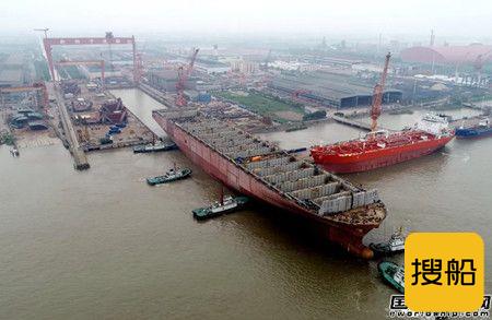

J0262号船长328米,为无动力12200TEU半成品集装箱船,4月6日由舟山江南山岛金海智造基地拖至太仓扬子三井码头,在4月8日最终拖至靖江新扬子造船,4月19日在新扬子造船进坞续建。
据国际船舶网了解,J0262原本是金海智造为海航资本旗下挪威船东SinOceanic Shipping建造的7艘12200TEU集装箱船之一,命名为“MSC Carole”号。
这7艘船原本计划由SinOceanic租赁给地中海航运,然而由于资金紧张,金海智造最终只交付了前2艘,另外5艘迟迟无法完成建造工作。

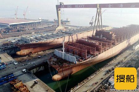

在金海江南山基地船坞内的J0262号、J0263号船

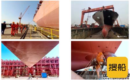

2、船体内外锈蚀严重
作为续建船,搁置年份较长,又处于沿海,外板和货仓包括机舱首部积水和暴露区域锈蚀非常严重。
针对钢板锈蚀麻点,生产管理部和质量管理部在船舶一回厂就及时组织船东船检多次现场勘验,并确定对麻点区域先表面处理和一度配套底漆后,再逐区域进行板厚测量,出具报告和船东船检现场认定,J0262号船在出坞时基本完成全船各区域锈蚀报告的确认签字和退审工作。

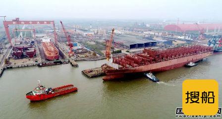

6月10日清晨4时,J0262号12200TEU顺利从新扬子造船二号船坞出坞,停靠1号码头西泊位。
