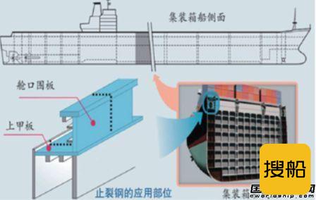

集装箱船大型化可以显著降低建造成本、运营成本和能耗,但集装箱船超大型化面临的一个最重大的挑战就是如何保证超大船体结构的安全,需要更厚规格和更高强度级别的钢板。

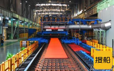

南钢2014年开始研发止裂钢,通过对化学成分设计、洁净钢冶炼、高质量板坯连铸、低压缩比和梯温高渗透控制轧制、特厚板控制冷却等关键工业生产技术进行研究和攻关,相继攻克80毫米、92毫米、100毫米厚止裂钢生产技术难题,并把止裂韧性从6000 N/mm3/2提高到9000N/mm3/2以上。
南钢100毫米厚船用高止裂韧度钢板全国首发
本项目开发出相变时序控制、织构控制、温控-形变耦合高渗透性轧制等核心关键制造技术。
首创精确控轧+多阶段冷却的NEU-Rolling往复相变控轧工艺,突破连铸坯与钢板厚度压缩比过低的约束,以细化奥氏体晶粒尺寸为核心,利用针状铁素体相变有效分割畸变奥氏体晶粒,促进多变体贝氏体相变,细化特厚钢板全厚度有效晶粒,促进低温状态下韧窝的形成和发展,大幅度消耗裂纹扩展驱动力。

95 mm厚EH40/EH47止裂钢首次应用于全球最大24000TEU集装箱船,填补国内空白;100 mm厚EH47止裂钢实现全球唯一批量应用。
