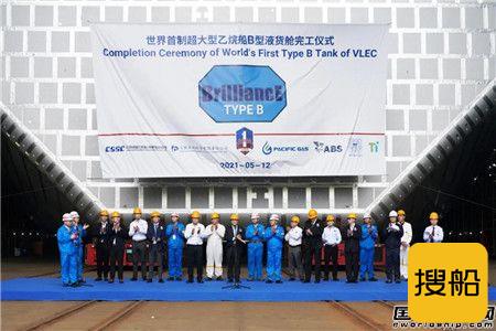

5月12日,中国船舶集团有限公司旗下江南造船(集团)有限责任公司举行世界首制99000立方米超大型液化乙烷运输船(VLEC)的首个B型液货舱完工仪式,标志着江南造船99000立方米VLEC建造实现关键技术突破,自主研发“BrilliancE®”货物围护系统实现工程化和节拍化生产。

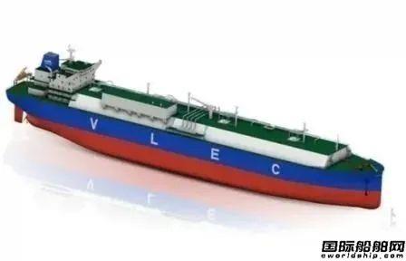

江南造船作为专注于液化气船设计建造的中国一流造船企业,率先开发出了世界首创、配置有江南造船自主知识产权的“BrilliancE®”B型液货舱的VLEC,并已经获得了主流船东的4艘实船订单,目前均在建造中。

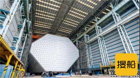

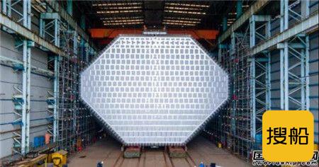

此次完工的液货舱是江南造船在超大型液化石油气船(VLGC)A型舱成熟的基础上自主拓展研发的基于“BrilliancE®”技术的菱形独立式B型液货舱,配置不同的舱体材料和绝缘系统,可适用于装载不同温度的液化气货品。
研发团队严格按照国际散装液化气规则(IGC Code)和船级社的相关规范进行了工程分析验证、计算分析和设计以及工程化实施,同时该B型舱也作为一种新颖的围护系统得到了美国海岸警卫队的认可。
在此之前,江南造船已经交付了批量A型液货舱的VLGC,并具备专业的施工队伍、镍钢的制作经验和完备的建造设施,积累了丰富的建造经验。
但B型液货舱的建造在工艺工法、技术水准、材料质量控制、装配精度、焊接技术、变形控制和绝缘安装等方面的要求比A型舱高得多,同时B型液货舱的建造对起重能力和封闭搭载、以及安装空间具有更高的要求。
“在首制舱的建造过程中,我们成立了数个项目攻关团队,相继完善、固化了工艺工法、焊接程序及相关流程革新等工作,为后续液货舱的节拍化建造提供了有力保证。
99000立方米VLEC副总工艺师周清华、江南重工液舱总建造师蒋淮介绍。
又一突破!江南造船全球首制VLEC B型舱完工
B型液货舱的绝缘系统采用复杂的板式绝缘,是液货围护系统的重要组成部分。
“每个舱的绝缘有6000多块不同形状的绝缘板组成,且舱体上斜面为45度和近9米高度,安装难度大、危险系数高。
如何将绝缘板运送到正确的安装位置,确保每一块绝缘板的正确安装,是本项目施工的关键。
生产运行二部液罐总管常剑介绍。
项目团队会同绝缘厂商在前期进行了三维建模分解并用二维码对每一块板进行了全流程的管理和跟踪。
并开展大量研究、分析和模拟等策划工作,制了详细的“施工保障计划”,确定了临时中转区、脚手架、“绝缘板”运送通道等规划以及双舱平行安装的方法,大幅度缩短了安装周期。
此次完工的为首制船上的4号、3号液货舱,将在近日内实现驳运、吊装,2号、1号液货舱计划于6月份实现吊装。
