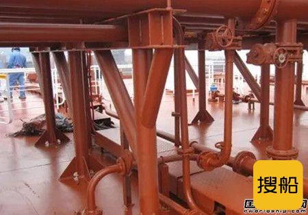

船舶舾装主要指除船体结构部件、动力部件外的相关设备与套件,包括管系、设备底座、梯子、平台、桅杆、栏杆、扶手、系泊件等。
由于其种类繁多、数量庞大,构成复杂,部件生产和安装标准化规范低,安装工序复杂杂乱,给舾装件的设计选用、采购和施工带来了困难,造成了船厂采购成本上升和设计效率、施工效率降低。
