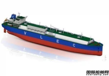

该型船为江南造船自主研发设计,昵称“Bluebonnet”(美国德克萨斯州花)。
该型船设计总长230.0米、型宽36.6米、型深22.5米、配有4个B型液货舱和2个C型甲板罐,最大舱容达99000立方;同时配置了可采用乙烷作燃料的双燃料主机和轴带发电机,在满足最严格的排放要求的同时保持最佳的经济性。
该型船入级美国船级社,满足最新的IGC、IMO、USCG等相关规范要求。
该型船对全球主要液化气终端具有普遍适用性,是世界上最大舱容的VLEC船型,也是可航行在休斯敦水道最大尺度的液化气船。
2天实现三大节点!江南造船迎来生产开门红
江南造船在成熟应用A型舱的基础上拓展开发了“BrilliancE” 技术,并严格按照国际液化气规则(IGC Code)进行工程分析验证。
大写字母“B”表示B型液舱、大写字母“E”表示乙烷(Ethane)和乙烯(Ethylene)。
“BrilliancE”B型液货舱具有安全可靠性高、货舱维护成本低、无液位装载限制、货舱残留货物量少等优点。
在船型设计方面,该型船采用了江南造船专利的第二代VS-BOW艏部线型,CFD数值模拟与船模试验验证紧密结合,同时考虑独立菱形液货舱的布置要求,对船体的水动力外形和内部空间进行了综合优化,从而获得了各方性能俱佳的船型。

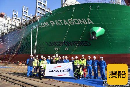

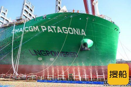

15000TEU集装箱船为达飞海运集团3艘系列船的首制船,该船总长366米,型宽51米,型深30.2米,设计吃水14.5米,结构吃水16米,最大载重吨15.5万吨。
入级法国船级社,满足Tier Ⅲ排放标准。

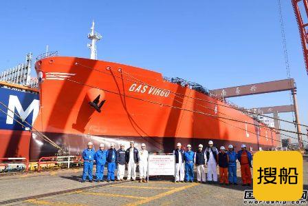

86000立方米液化气船(VLGC)为香港Sinogas Maritime Limited公司3艘系列船的首制船,该船总长230米,型宽36.6米,型深22.2米,设计吃水11.5米,设计吃水11.5米,结构吃水11.8米,舱容86000立方米。

此次出坞中,15000TEU集装箱船总段完整性创新高,艉部26个总段实现全部完整性入坞搭载,其中首次在平台阶段完成9个机舱间的强度试验和8个机舱间的密性试验;半船起浮阶段主体结构报验完成81%,较以往提升15%;利用轴系预埋工艺,提前3天进行主机吊装,通过详细策划,再次实现3天5大吊;整舱完成10个箱位的试箱,创大型箱船的新记录;外协环段建造完整率到98%以上,并且与燃料舱组成的大环段起浮移位后成功对接艉半船,为缩短大型箱船船坞周期迈出关键一步。

86000立方米液化气船半船起浮后15天内完成4个液罐吊装、4个货舱次屏蔽施工、全船主船体结构交验,创造了液化气船的新记录;机舱合拢管安装达到90%以上,出坞后即可全面展开管系系统完整性交验工作;1天内完成主机吊装和舵杆吊装,相比较常规3天时间,保证了后续施工;首次实现了在外板工艺孔未封堵的情况下,完成顶部压载舱密性试验,效率明显提升,保证了出坞计划。
