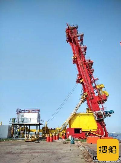

在项目实施中,振华重工自主研制了国内首台深海轻型J型铺管系统工程样机,并完成相关核心技术的专题研究。
该铺管系统最大铺管水深1000米,最大静态管束张力200吨,铺设管径范围4.5至12英寸,单次最多铺设双节管,具备水下终端PLET的安装能力。

2016年,振华重工建成国内首台深海J型铺管系统工程样机,项目组再接再厉,耗时近半年全面完成了整机系统调试和功能、性能测试,并在2017年初通过了美国船级社鉴证的整机FAT。
振华重工深海轻型J型海底管道铺设系统研制项目通过工信部验收
该系统几乎为全液压驱动和控制,整机包括了大小液压缸50种,共计130只,液压马达若干只。
液压系统涵盖了减压、保压、增压、锁紧、制动、平衡、调速、同步等几乎所有的回路类型。
另外,系统还包含了由液压系统硬件保证安全的液压抬升装置,用以俯仰整个J-Lay塔架。
