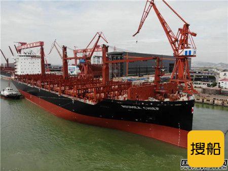

11月23日上午,中国船舶集团旗下黄埔文冲公司为新加坡太古轮船(The China Navigation Co. Pte. Ltd.)建造的2750TEU系列集装箱船2#船“NOUMEA CHIEF”(H5531)在龙穴厂区签字交付。
2750TEU系列集装箱船是公司首批转移建造的产品,总计4艘,采用现代节能设计,比船东现有船舶更加节能环保,主要用于干货集装箱、冷藏集装箱、危险货物集装箱运输。
其船长186米,型宽35.2米,型深17.1米,设计吃水8.5米,配置单低速主机、单固定螺旋桨、全铲扭曲舵带舵球,船体线型为直艏、方艉,上建及机舱位于尾部,入级DNV GL船级社。
该船于2019年3月20日开工,2019年8月31日进坞搭载,2020年3月16日出坞,2020年10月24日试航,历时5日于2020年10月28日完成海试作业,返航后仅26天签字交付,码头周期较首制船缩短了36天
