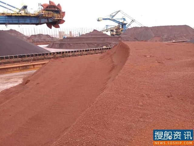

港区内易流态化货物露天堆存,场地排水功能不畅,一旦出现降雨,如果未提前对货堆加以苫盖或采取其它有效防雨措施,货物含水率可能出现增加。

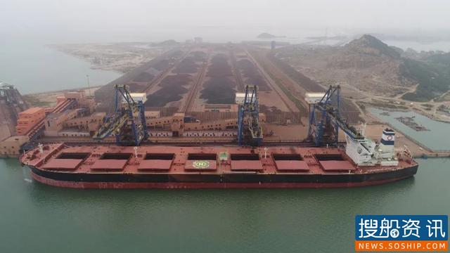

货物装船期间,船舶货舱盖出于开启状态,一旦出现降雨,如果船岸双方未停止作业也未及时关闭舱盖,可能造成货物含水率增加。
