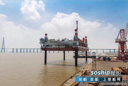

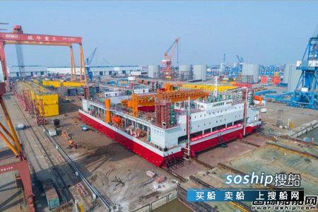

作为超级工程深中通道的核心装备,该船的设计、建造均实现了国产化,因其铺设作业的高度自动化和高效率,被称为深水碎石铺设的“3D打印机”。该船的主船体为箱型“回”字结构,船长98.7米,宽66.3米,相当于一个足球场大小;型深6.5米,桩腿总长75米,具有风暴工况下在本地站立自存的能力。
在实际作业中,该船的功能相当于海底铺路机,通过抛石管精准定位,向海床投入碎石并铺平,铺设范围更广,整平作业最大水深40米,在不移动船身的情况下,单个船位碎石铺设整平作业范围达2500余平方米,等同于6个标准篮球场;速度最高每分钟5米,3—4天可完成单个标准管节基床铺设,精度控制在正负40毫米以内。较服役于港珠澳大桥岛隧工程建设的“津平1”提升了一倍;作业寿命更长,桩腿使用寿命长达2000小时。作为深中通道的核心装备,“一航津平2”的高效作业速度可以解决海底回淤量大的难题,保障沉管快速安装。
在软件方面,振华重工突破国外技术封锁,实现了施工管理系统国产化。该系统结合GPS、声呐等测量元件,实现人机界面的路径规划和抛石作业的记录回放,提高测控自动化程度,实现水下抛石作业的精确定位和控制。

该船于8月27日从振华重工海工平台事业部发运,抵达深中通道现场后,项目部先后进行了空载联动试验、系统标定、重载试验等,对过程中发现的问题逐一解决,进一步优化系统性能,试验结果各项指标均基本满足设计要求。该船交付后,“一航津平2”将继续开展插拔桩、碎石铺设等试验,预计将于2020年5月份正式投入施工。
