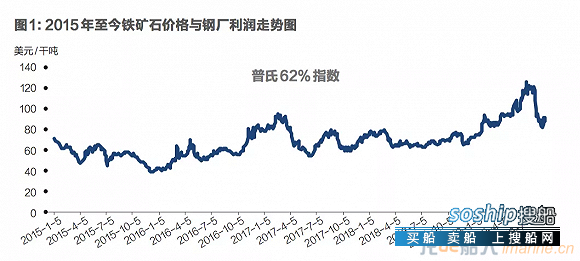

核心提示:今年,铁矿石价格仿佛坐上了过山车,从1月2日的72.35美元/干吨(含铁量62%的普氏62指数),一路飙涨到7月3日的126.35美元/干吨,涨幅近75%。随后高位震荡了一个月后,于7月30日翻绿,短短20天从121.15美元/干吨暴 ...
铁矿石价格暴涨暴跌之谜:今年,铁矿石价格仿佛坐上了过山车,从1月2日的72.35美元/干吨(含铁量62%的普氏62指数),一路飙涨到7月3日的126.35美元/干吨,涨幅近75%。随后高位震荡了一个月后,于7月30日翻绿,短短20天从121.15美元/干吨暴 ...
今年,铁矿石价格仿佛坐上了过山车,从1月2日的72.35美元/干吨(含铁量62%的普氏62指数),一路飙涨到7月3日的126.35美元/干吨,涨幅近75%。随后高位震荡了一个月后,于7月30日翻绿,短短20天从121.15美元/干吨暴跌至8月21日的83美元/干吨。
9月9日,铁矿石普氏62%价格收于91.95美元/干吨,62%澳粉港口现货价格收于人民币754元/湿吨。

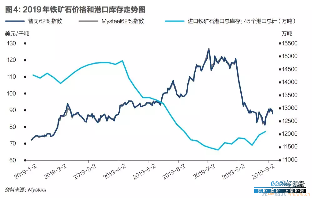

随着最后一船未受影响的铁矿石从海外运抵中国港口,矿山减产减供的效应在4月-5月显现,伴随着港口库存不断下降。4月5日开始,全国45个港口铁矿石库存从14859万吨下降到7月12日的最低点11428万吨,跌幅近三分之一。

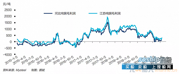

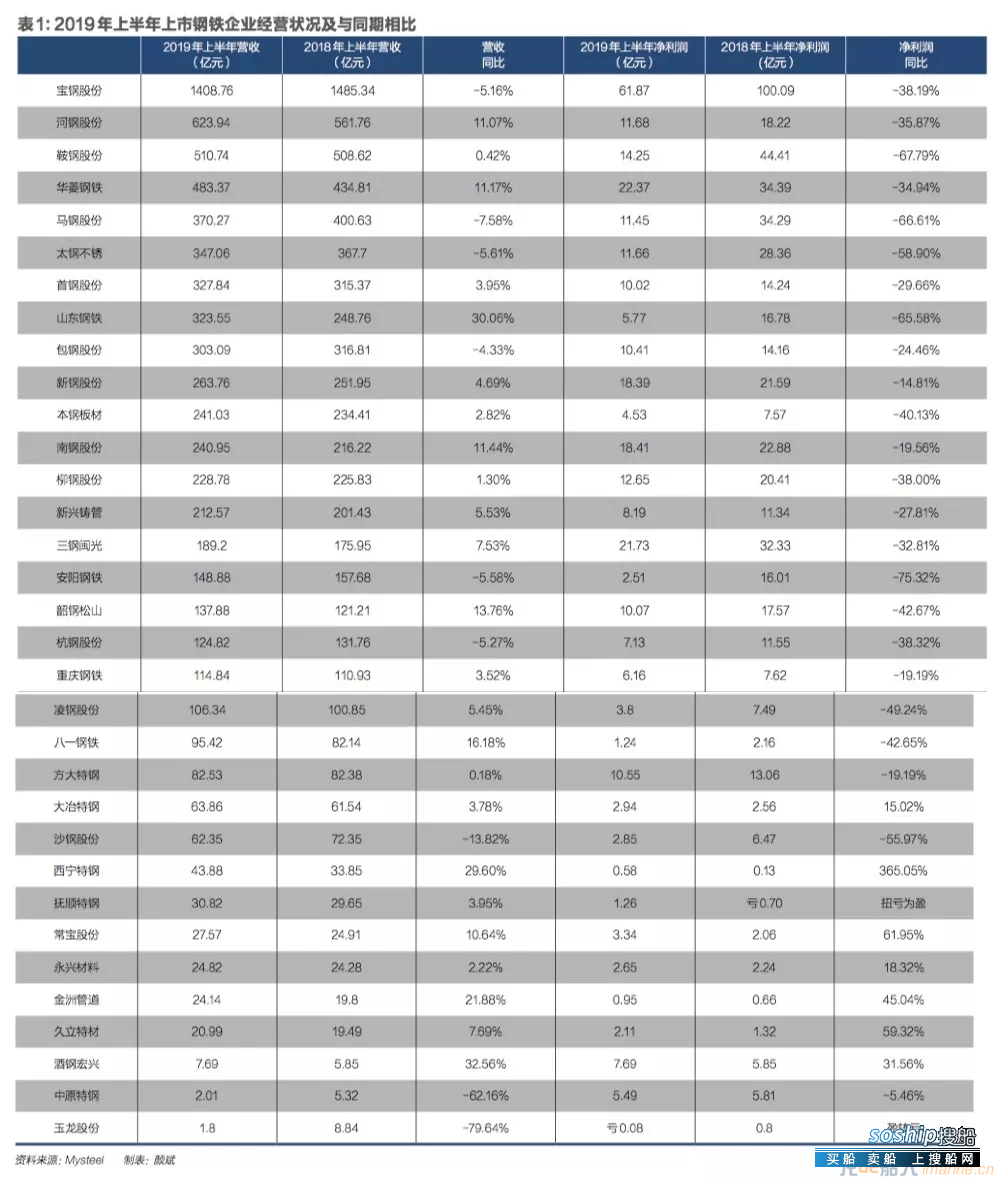

近两年,在持续旺盛的房地产、基建等下游需求的推动下,叠加2016年以来供给侧改革的政策红利,国内钢铁行业从2015年的全行业亏损,转向利润高涨。财报数据显示,2018年上市钢企的毛利润平均为745元/吨,扣非净利润为308元/吨。2017年,国内大型钢铁企业的毛利润超过1000元/吨,这在世界钢铁史上都很罕见。
彼时的铁矿石价格维持在60美元/吨左右运行,其他原料如焦炭的价格也未大幅波动,这样就为钢铁企业腾出较大的利润空间。“我的钢铁网”资深分析师徐向春在接受澎湃新闻采访时表示:“钢铁行业高利润,也侵蚀了下游行业的利润,这一现象不可能长期维持。”
即便在今年一季度末到5月份,钢厂的平均毛利也在每吨五六百元。“这个利润相当可观,是促使钢厂继续生产的动力。”标普全球普氏铁矿石资深分析师王杨雯告诉《财经》记者。

而此时,钢厂已经达到盈亏平衡线上,利润已经被压缩在100元-200元/吨甚至更低。伴随着钢企主动或被动限产、国外矿山复产复运、房地产融资收紧等一系列供需基本面的利空,高位震荡了整整一个月的铁矿石价格终于在7月30日应声而落,20天之内暴跌31.5%,截至9月9日,普氏62%指数价格收于91.95美元/干吨。
