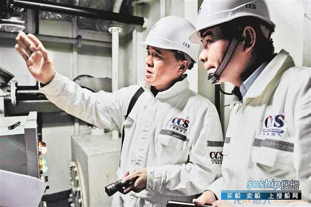

四月五日,在“长江黄金二号”游轮上,宋江昊(右)正在向刘树明请教问题

当天,宋江昊和其中一名老师,中国船级社重庆分社高级验船师刘树明一起,来到朝天门码头,对即将开赴宜昌的“长江黄金2号”作开航前的重要设备确认检查。
“长江黄金2号”“大脑”——驾驶室里,刘树明站到操舵系统前,检查操舵系统,操舵、计时,再重复多次。
“舵的反应时间有点长了,这会影响船的转向速度。”刘树明让船长立即通知轮机人员进行调整,然后再次反复计算时间,直至确认达到要求。
另外,刘树明和宋江昊还发现了船上一处信号灯损坏,并让工作人员立即进行更换。
接下来,两人前往机舱。现场道路曲折、环境复杂,刘树明提醒记者“小心脚下”,说了不下数十次。
在机舱几个重要设备前,刘树明不厌其烦,一个问题要反复确认好几次才罢休。这种自然流露的“啰嗦”和超越常人的细心,在宋江昊看来,是每个验船师都有的“职业病”“毕竟船要是一出事,牵涉到的可能就是一条条生命。”
