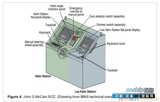

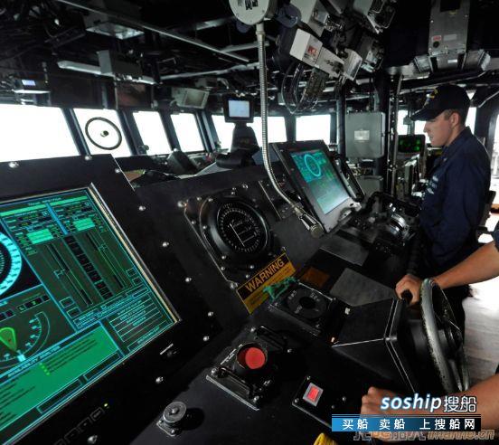

据美国海军研究协会新闻(USNI News) 消息,在致命的美国海军麦凯恩号导弹驱逐舰(USS John S. McCain)撞船事故后,美国海军绝大多数人表示他们更倾向于在驱逐舰上使用机械控制系统,而非触摸屏节流阀和舵机控制系统。美国海军将在未来18至24个月内开始将驱逐舰恢复为物理油门和传统的舵机控制系统。

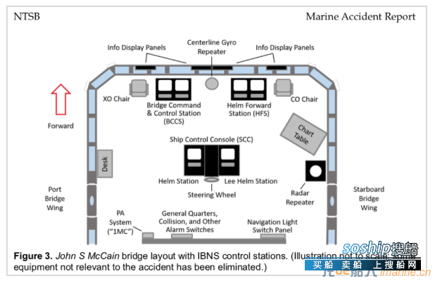

对这次碰撞的调查表明,一个复杂的触摸屏系统和船员训练不当,导致船只在与新加坡海峡与利比里亚油轮Alnic MC相撞之前失去了控制权。在海军发布了与麦凯恩号和美国海军驱逐舰“菲茨杰拉德”号(USS Fitzgerald DDG-62)碰撞有关的全面审查后,海军海上系统司令部对船舶后方项目执行官Bill Galinis进行了一些关于工程建议的调查。
“当我们开始从综合评估工作中获得舰队的反馈意见时 ,结果真的令人大开眼界。- 该工作由SEA 21(NAVSEA的水面舰艇生命周期管理组织)进行,它带头做了一些舰队调查等等 。我们真的制作了掌舵控制系统,特别是在[DDG] 51级,过于复杂的触摸屏以及所有这些东西,“Galinis在美国海军工程师舰队维护与现代化研讨会年度主题演讲中说道。
“因此,作为其中的一部分,我们实际上在Team Ships中建立了一个组织来追求驾驶台共性。”
Galinis说道,造船厂对驾驶台设计拥有很多发言权,因为它没有被海军要求建造者遵循的任何特定规范所涵盖。由于创新和整合新技术的愿望,“我们摆脱了物理控制系统,这可能是舰队的第一反馈 - 他们表示,只要给我们可以使用的油门。”
