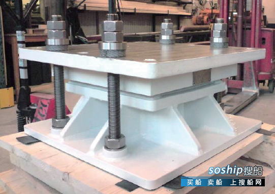

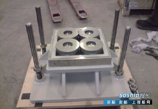

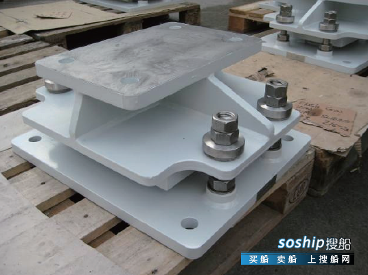

定制式的垫式减震台专用于海洋工程和船用装置。垫式减震台具有很高的性价比。其钢结构通常采用S35532G3钢,并按照海洋工程应用规格进行涂装。其它所有钢质构件均采用AISI 316不锈钢,外涂OKS2000石蜡。
特性
垫式减震台适用于中高谐振频率振动、高环境要求和外力作用(如风载荷、波浪载荷和偶然载荷等)。采用不同尺度的防震垫,减震效果可达到8N15Hz,减震垫的硬度可通过预压内置缓冲器进行调整。由此也可增加减震台的阻尼,降低放大因子。
最大激励振幅:11 mm
温度范围:-90 度到+300 度

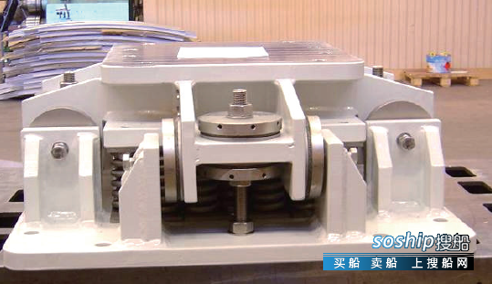

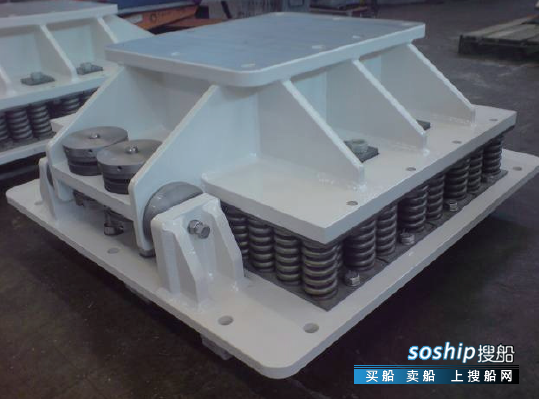

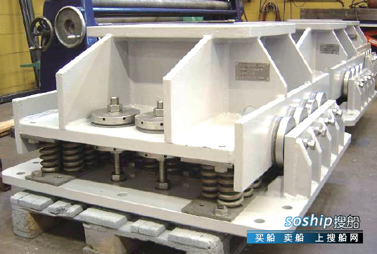

本公司可为露天的海洋工程和船用装置定制设计制作弹簧式减震台。其钢结构通常采用S35512G3钢制成。并按照海洋工程标准进行涂装。其它所有钢质部分均采用AISI 316不锈钢。外涂OKS2000石蜡。
特性
对于极低谐振频率、离环境要求和外力作用(如风载荷、波浪载荷和偶然载荷等)振动.弹赞式减震台是最优选择。根据所选弹簧的不同.可达到3"6Hz的谐振频率。硬度可以通过预压内置缓冲器调整达到.这将为减震台增加阻尼.产生较低的放大因子。
最大激励振幅:1 1 mm
温度范围:-90 度到+300度
