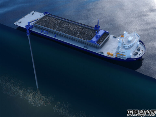

本船总长166.80米,型宽40.00米,型深9.50米,结构吃水6.20米,载重量21000吨,入法国船级社。
本船具有以下显著特点:
装备两套3000KW全回转推进器,主推进系统由两套电机与推进器驱动;
配备两套艏侧推和DP2动力定位系统,大大提高了船舶的操纵性,同时在所有装载工况下均具有足够的稳定性;
设有一个大型敞口货舱,结构坚固结实,可装载密度介于1.5~2.0吨/立方米之间的岩石17500吨;
配备了可移动式挖掘机和甲板输送带系统,设计配置大口径管状抛石设备,能够以极高的精度将岩石抛放至河床;海底岩石铺设设备每小时可处理至少2000吨轻质岩石(60-300公斤/块),通过舷侧外伸的挖掘机每小时可处理2000吨的重质岩石(300-1000公斤/块)
发电机使用绿色环保甲醇和轻柴油作为主要燃料;
居住舱设置在艏部,视野开阔。
