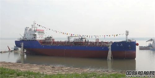

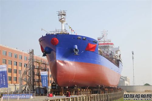

核心提示:11月14日上午,由中国船舶集团武昌造船为上海君正思多而特船务有限公司建造的9200DWT不锈钢化学品船2号船“水榕”轮顺利下水。
