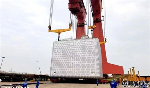

LNG双燃料16000TEU集装箱船B型舱建造是2024年大船装备重要产品之一,已交付的4台B型舱建造周期持续缩短,其中LNG双燃料16000TEU集装箱船11号船B舱建造周期较10号船缩短15天,绝缘安装缩短9天,内部清洁缩短11天。
近日完工的12号船B型舱焊接一次探伤合格率较11号船B型舱提升33%,施工周期缩短10天,焊材成本节省约125万元、人工成本节省约15万元。
清洁报验施工一次性通过,施工周期由原来的53天缩短至35天,综合成本节省约35万元。
绝缘安装施工环节,合理调整施工顺序,避免交叉作业和安全风险,施工周期较11号船B型舱缩短10天,人工成本节省约20万元。
在整舱顶升施工环节,整舱顶升次数由原来的4次降低到2次,最大顶升高度由原来的500mm降低到150mm。

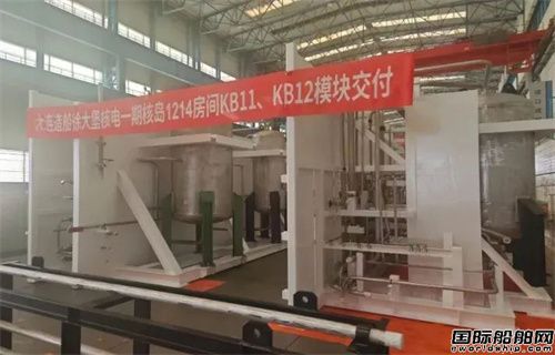

徐大堡核电一期首个核岛内模块建造中,仅用45天创造了项目零遗留交付、首次完整性交付,较同类产品常规建造时间缩短40天。

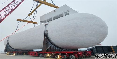

优化B型舱装船吊运方案,实现了单台履带吊装发运,单船装船节省吊装费用16万元,截至目前实现采购节支率约4.97%。
