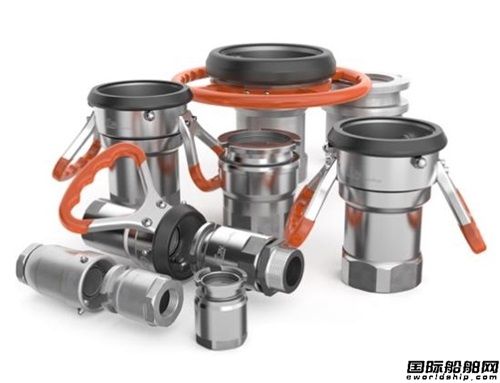

这款干式断开接头流速高,可用于各种流体,大体有5种尺寸规格,分别是1”, 2”, 2.5”, 3”, 4”。
Smartflow干式断开接头可应对全球许多行业的挑战并解决相应问题,包括石油和天然气、石化、食品和饮料、公路和铁路、船舶和航空等行业,常见应用领域涵盖了Adblue配送、公路和铁路油罐车、海上应用、船舶储运和IBC灌装等,使许多行业开辟可靠且无滴漏的连接成为可能。
所有Smartflow干式断开接头均有不锈钢和铝两种材质可选,额定工作压力为25 bar,安全系数为5倍。
如果应用需要更高的压力,重量更轻、成本更低时,可选择Smartflow铝质版本来替代其他品牌的不锈钢版本。

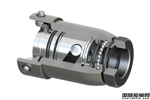

只需4个简单步骤即可连接和断开
 专为流体输送行业设计,瑞典希恩推出Smartflow干式断开接头,
这款接头使用简单的集成式支架系统,当母头(软管)连接到公头(箱体)时,系统会激活。
首先将母头套在公头上,然后将其顺时针旋转1/3圈锁定到位,接着打开两个半部分的集成式提升阀并释放流量。
最后,逆时针反转即可将接头断开,实现无滴漏切断流量。

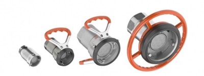

Smartflow干式断开接头尺寸为1"至4"。
随着尺寸的增大,连接和断开需要更多的力量。
较小的尺寸可以用手轻松地扭转,而单/双手柄和转轮可提供足够的力,以轻松连接需要更大连接力的较大尺寸。
