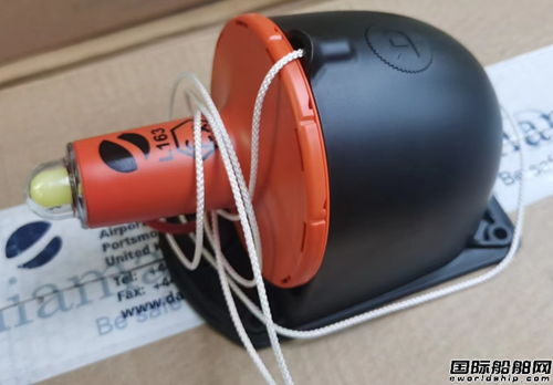

一.救生圈灯L160
1)满足 IMO SOLAS规定的2cd输出规格和2小时持续时间。
2)5年寿命。
3)体积小巧,易于安装。
4)证书:SOLAS/MED/ Canada/IP6X Dust Ingress Certificate / IPX7 Water Ingress Certificate / IPX8 Water Ingress Certificate / -52 Degrees Statement of Test
5)一次性使用的。
6)颜色:橙红色
 7)免维护,但必须每年进行检查

三.救生圈灯L163
2)5年有效期。
3)体积小巧,易于安装。
4)证书: Product Approvals – UK Type Examination (Module B)
Product Approvals - EC Type Examination (Module B) Certificate
Product Approvals - ATEX EC Type Examination Certificate
Certificate of Approval - USCG UL1196 Product Approvals - ETL Authorisation to mark Product Approvals - IEC60945 (Immunity to radiated emissions, radio frequency and electrostatic discharge)
Product Approvals - IECEX Certificate of Conformity -52 Degrees Statement of Test
5)一次性的。
6)免维护,但必须每年进行检查。
以上三款救生圈灯的安装操作如下:
安装:L160救生圈灯是一种设计用于自动激活的系统,通过释放与装置相连的救生圈的动作,从而在将灯从外壳中拉出时激活电池。
灯的安装方式应确保当取下救生圈时,对系索施加直接拉力,从而确保灯从容器中取出并打开。
操作:当救生圈展开时,系索将从其安装支架上提起灯,离开支架后,连接在开关上的撕裂线将打开灯。
打开时,该灯将提供至少2 Cd的闪光。
一旦灯被展开,必须将其消耗掉并用新的灯替换。

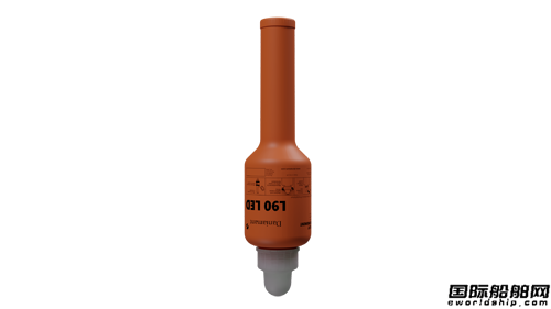

四.救生圈灯L90
1)符合 IMO SOLAS法规,2cd输出规格和2小时持续时间
2)释放后自动激活
3)都需要单购买安装支架
4)证书:Product Approvals – EC Type Examination (Module B) and USCG Certificate
Product Approvals - Canada
IP6X Dust Ingress
5)一次性的
6) 使用寿命为一年
7) 使用五节碱性电池,每年更换一次
8) 颜色:橙色
运输:为了避免在运输过程中电池耗尽,L90的灯没有完全安装。
安装操作:将救生圈灯倒置插入托架中。
将挂绳系到救生圈上。
万一发生紧急情况(人员落水),请将灯与救生圈一起扔到舷外。

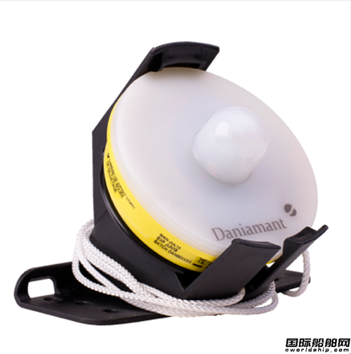

五.救生圈灯L170
1) 符合 IMO SOLAS法规,2cd输出规格和2小时持续时间
2) 释放后自动激活
3)需要单购买安装支架,
4)证书:Product Approvals – UK Type Examination (Module B)
Product Approvals – Canada
5)一次性的
6) 使用寿命为五年
7) 颜色:黄色
8)L170是免维护的,但是需要定期检查。
安装:将系绳固定在救生圈上,确保释放开关安装在开关上,开关处于关闭位置,如图所示。
操作:开启救生圈后,灯自动亮起。
当救生圈展开时,挂绳将从其安装的支架上吊起灯。
离开支架后,开关处的开绳将打开灯。
