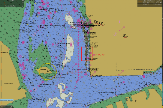

一、韩国INCHEON港VLCC码头简介
INCHEON港VLCC码头全称SK Incheon PetrochemDolphin #3,简称SKIPC # 3,位于INCHEON港北部港区(37-30.07 N ,126-36.10 E )(见图1),码头最大水深16.0M,最大允许吃水14.30M,但由于进港航道自Palmido引航站至码头间水深最浅处仅7.5M,VLCC允许最大进港吃水13.38M,仅允许白天靠离泊。

1 SKIPC #3码头位置

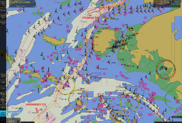

INCHEON港进港航道较长,VLCC进港时有两个引航站(见图2),Janganseo引航站(37-04-00N,126-16-40E)和Palmido引航站(37-20-22N,126-28-18E)
其中自Janganseo引航站到Palmido引航站之间是非强制引航的。
Janganseo引航站使用VHF CH8联系, Palmido引航站使用VHF CH13联系。
如果引水自Janganseo引航站上船,中间不需要更换引水。

图2 VLCC进港引航站位置
由于航道水深限制,VLCC需乘潮进港,引水一般高潮前3-3.5小时自Janganseo引航站登船,自Janganseo引航站到码头约31.9MILES。

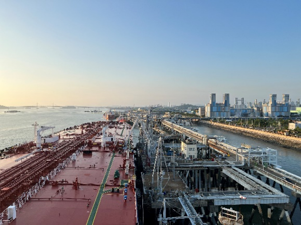

图3 SKIPC #3码头靠泊接管图
接管的同时码头长会巡视全船进行安全检查,主要检查液压管是否有滴漏、下水孔是否正确堵塞、高位报警、高高位报警、压载舱是否清洁,检查完毕后同大副至CCR开安全会议。
