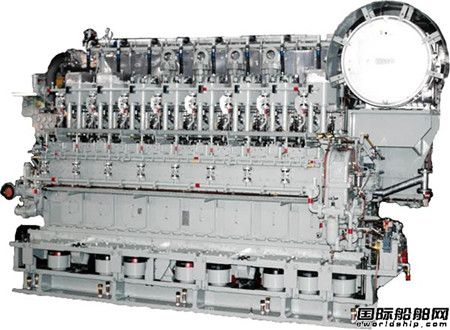

日本阪神柴油机(Hanshin Diesel)公司在今年举行的第30届国际内燃机学会大会(CIMAC 2023)期间对外展示了其低速四冲程气体发动机热效率的结果。
2018年,阪神柴油机公司6缸G30气体机正式投产。
阪神柴油机公司利用与现有低速四冲程柴油机相同的基本结构,采用一套低压和预混气体系统,从发动机启动到正常工作,可仅使用气体燃料。
这是世界上第一台作为低速四冲程发动机开发的燃气发动机。
符合国际海事组织(IMO)的Tier III NOx法规,并且不产生烟尘(PM)和氧化硫(SOx)
此外,该发动机是一种环境友好型发动机,其热效率确保高于现有的柴油发动机。
此次在CIMAC期间,展示人员将这台气体机与现有柴油机在缸内性能进行了比较,结果是最大点火压力相同,但气体发动机的压缩压力更低,点火时间更早。
由于气体发动机气缸内的最高温度更高,因此可以得出结论,气体发动机的热效率更高。

阪神柴油机公司称,其气体发动机的最突出特点是稳定性。
比如G30气体机在测试时使用了甲烷含量大约为66的燃料气体,即使在非常稀薄的条件下也实现了稳定燃烧,热效率达到了48.5%。
假设燃料为49200 kJ,相应的燃料消耗为151克/千瓦时。
