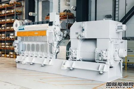

• 哪些发动机以甲醇为燃料?
目前瓦锡兰有多型柴油机可进行甲醇改装使用,而瓦锡兰32甲醇发动机已经用于新造船项目。
