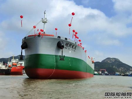

9月29日上午10时,浙江合兴船业有限公司自主设计建造的45700DWT散货船“明熙发展”在12号船台顺利上水。
据悉,该船由中国船级社(CCS)登记并检验发证,该轮设计为一艘钢质、单甲板、尾机型、单机、单桨、单舵、航行于国内海航区和长江下游地区各港口的散货船,具有单层连续甲板,方尾不设艏楼,垂直首柱,艉部设5层甲板室,包括驾驶舱在内的整个居住处所、机器处所位于艉部。
船长189.98m,型宽 31.00m,型深 15.40m,设计吃水10.75m,主机功率5300kw,适用于运输散装货物,包括煤、铁矿石、谷物等。
该轮设有4个货舱、机舱和艏艉尖舱,这些舱室由6道水密舱壁分隔而成,不设艏侧推,不设起货设备。
货舱区域和机舱为单壳、双层底。
舱口围板上设液压折叠式舱盖,船体结构按B级冰区进行加强。
货舱部分舷侧为单壳结构,两侧上下为顶边压载水舱和底边压载水舱。
顶边压载水舱与底边压载水舱不连通。
货舱下面的双层底设有压载水舱和布置压载水遥控阀的空舱。
艏部布置有用作压载水舱的艏尖舱,锚链舱等,水手长储藏室和锚机液压单元室等布置在主甲板下。
