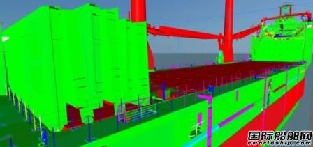

12月7日,12500DWT多用途船一号船舱口盖(货物甲板舱口盖及二甲板舱口盖)制作顺利完工启运并将于近日运抵,为本船项目后续推进奠定了坚实基础。
该船设计为一个大敞口箱形大货舱,通过货物甲板舱口盖、二甲板舱口盖配合货物装载及分舱。
可运输重大尺寸货物及一般货物如纸张、钢卷等,也可运输集装箱及根据IMSBC规范的散装货物如煤、精矿、矿石、谷类货物等,还可以运输《国际危规》规定的危险品及INF2货物。

货物甲板舱口盖共14片,其中舯部2片为吊离式舱口盖,艏、艉各6片为液压折叠式舱口盖,通过顶升油缸举离后,主动盖拖动,在油缸曲臂作用下实现折叠启闭。
二甲板舱口盖均为吊离式,单船共13片,由10片A型舱盖、3片B型舱盖组成,可通过货舱壁上可折叠的支撑舌在四层不同舱高摆放,也可在货舱内11个位置竖向安装变成谷物横舱壁,同时还具备通过导向梁挂在外板当稳性浮筒的功能。
其中A、B型舱盖各有一片为水密舱盖,两片水密舱盖可在货舱内竖向安装组成水密横舱壁(两处)
