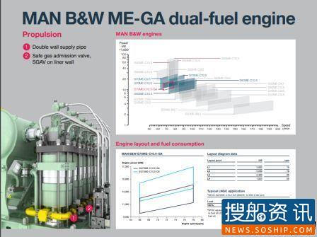

基于成熟的MAN B&W双燃料设计,MAN B&W ME-GA使用了一个高效点火概念,采用预混合奥托原理和一套进气系统,能提供安全可靠的运行。
一个专门开发的安全气体进气阀(SGAV)确保能增强发动机的运行。
同时还有一个窗口阀,能提供双重安全功能。
进气系统配有一个双向流动的双壁管道装置。
这种发动机的另一个主要特点是坚固的活塞/活塞环组,这是源自于MAN公司的ME-GE发动机经验,采用3个活塞环,确保了均匀的压降。
据国际船舶网了解,新的ME-GA发动机目前有60厘米和70厘米缸径版本(G60ME-C10.5-GA和G70ME-C10.5-GA),50厘米缸径的版本也将很快推出。
