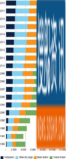

从下图可见,集装箱船贸易逐年增长。

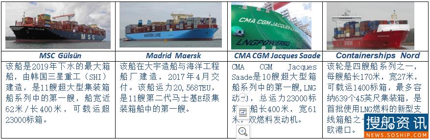

近年投入使用的大型集装箱船,代表了集装箱船大型化趋势和技术复杂程度,看看这些大型箱船吧。

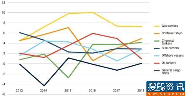

不同船型载货量的变化情况(年变化百分比)

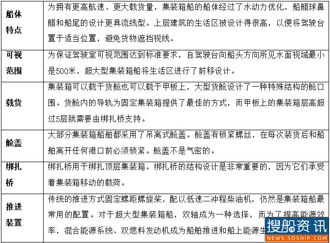

1、集装箱船有哪些主要特点?
2、集装箱船有哪些分类?
集装箱船可根据其服务航线、载货能力进行分类。

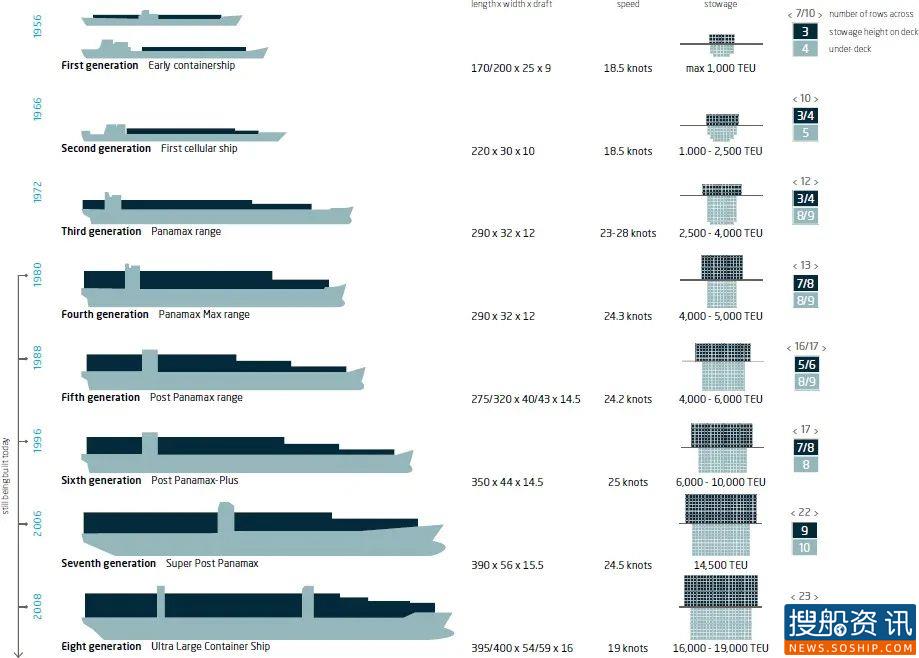

下图展示了集装箱船的发展过程。
source:Gard Guidance on Freight Containers,2016

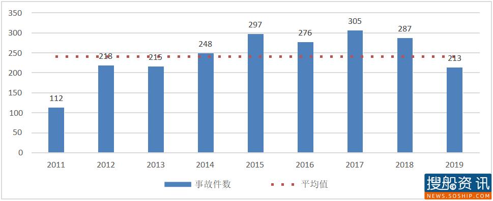

分析涵盖了2011年6月17日-2019-12月31日近十年的2171起涉及集装箱船的事故,事故数量总体呈上升趋势。
2017年之后,出现了下降趋势,2019年进一步减少(213起),且低于统计区间的平均事故数量(241起)

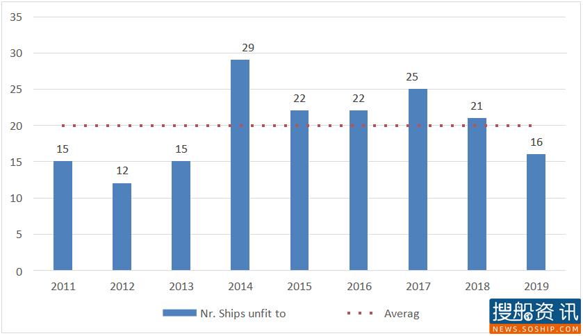

人员伤亡情况
涉及集装箱船的事故共造成108人死亡,568人受伤。2019年和2018年之间的数据显示,死亡人数和受伤人数都有所下降。
图:不宜航行船舶数量

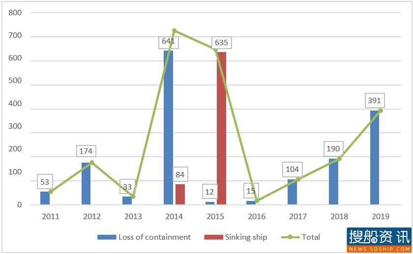

集装箱坠海情况
58起集装箱落水事件,造成2332个集装箱落水(丢失),平均每年丢失284个集装箱。2014年和2015年出现高峰,2015年主要与“El Faro”轮沉没事故有关。2016年-2019年,丢失的集装箱数量呈上升趋势。
图:集装箱落水数量表

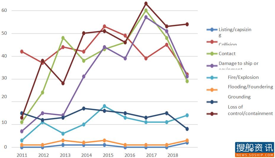

事故类型
事故类型主要包括:失控、碰撞、触碰、船舶货物损坏、搁浅、火灾/爆炸、浸水/沉没、倾斜/倾覆。
总体而言,2019年航行事故与前一年相比明显下降。
但需指出的是,火灾事故有所上升。
图:事故类型趋势表

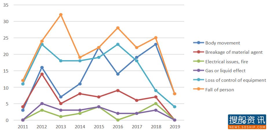

人员伤亡事故
2019年,与上一年相比,人员伤亡事故显著减少。
图:人员伤亡事故趋势变化

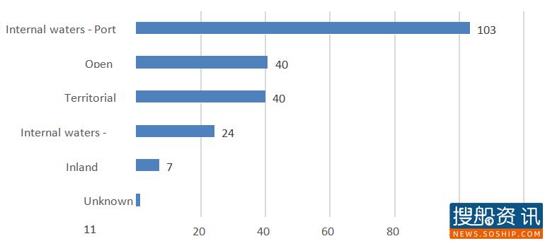

事故发生水域

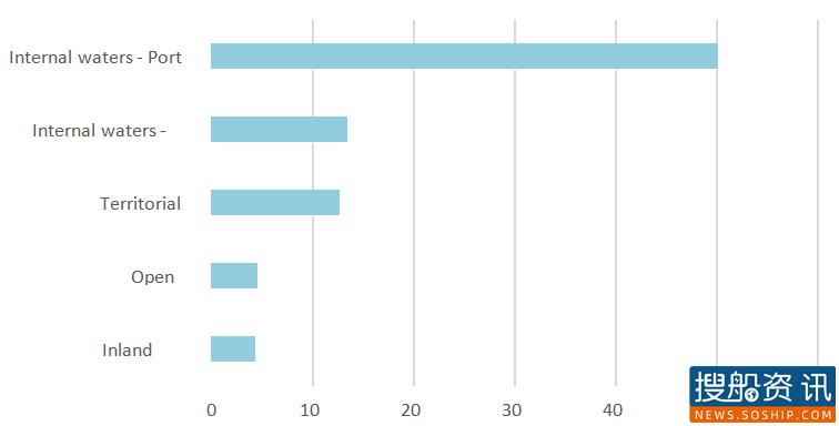

按事故发生水域划分,48%发生在港口地区,19%发生在公海(专属经济区内外),18%发生在领海内,如下图所示。
图:事故水域分布
对854起航行事故(碰撞、搁浅和接触)的分析证实,大多数事故发生在港口水域(59%),只有9%发生在公海。
图:航行事故分别水域

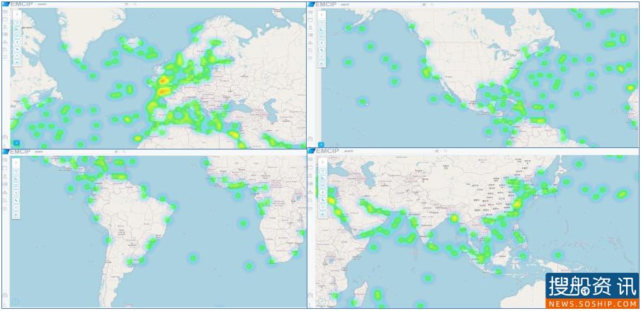

下图直观描述了事故的地理分布。
图:集装箱船舶事故水域范围
