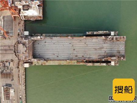

2021年1月23日下午,中船黄埔文冲公司首次承建的火车滚装船首制船H3089在龙穴厂区室内船台顺利下水。

火车轨道安装  创新突破
全船轨道5200米,垫板9023块,千斤顶垫板4906米,绑扎条3406米,安装物量大、周期紧张。
项目全体参建人员上下一心,项目组多次牵头组织施工工艺研讨会,边施工边总结,“摸着石头过河”
制造部主动承担攻克轨道垫板安装艰巨任务,历时30天完成9023块垫板安装及精度报验工作。
垫板交付转涂装工序后,面临垫板打砂、4度油漆周期紧张等困难,创新打砂工装,10天内分4批次油漆完工移交铺设轨道,同时总装部工艺与船东紧密沟通,最终完成全部轨道预敷设5200米,确保了下水前最后1个水平项目。
