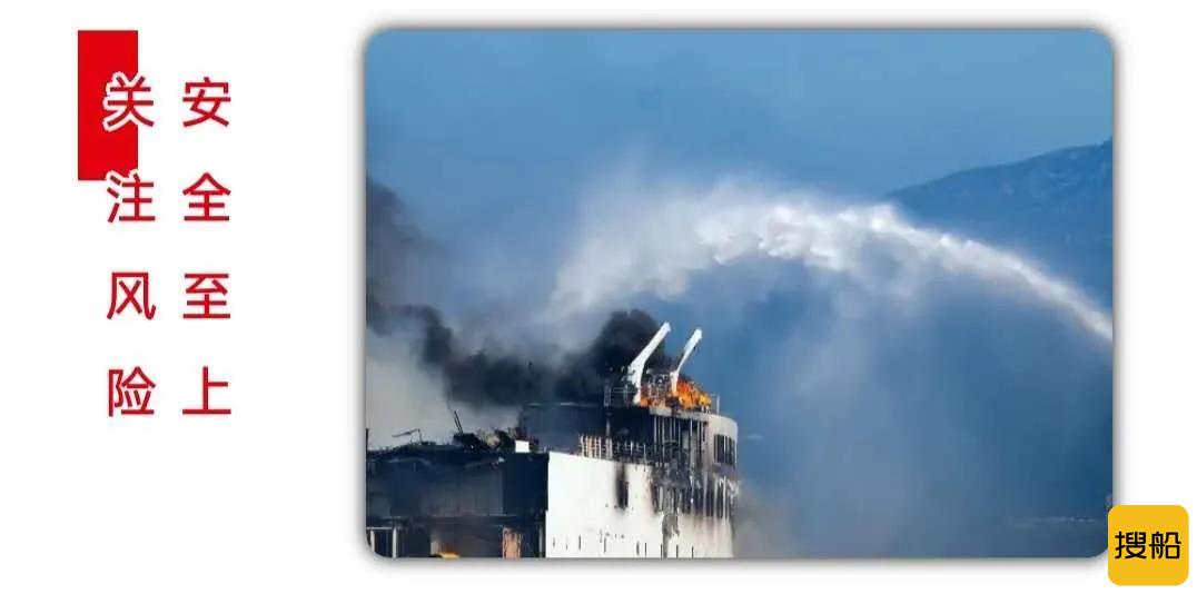

船上三分之二的火灾是由引擎室引起的。
由于其存储了可燃材料,如发动机、发电机和变速箱,该区域被列为“A”类。
由石油和其他易燃物质引起的引擎室火灾有迅速蔓延的风险,并对船舶和船员构成威胁。
根据挪威船级社的说法,超过50%的引擎室火灾是由燃油或润滑油泄漏到热表面造成的。
该局估计,一场引擎室火灾的直接损失可能高达400万欧元。
船舶及其船员的安全取决于是否采取足够的防火措施,以防止或减轻引擎室火灾的影响。
燃油泄漏通常是由管道或部件失效引起的,而铝合金部件往往是问题的一部分,因为它们会在640-660摄氏度的温度下熔化——这通常会出现在火灾发生的5到10分钟后。

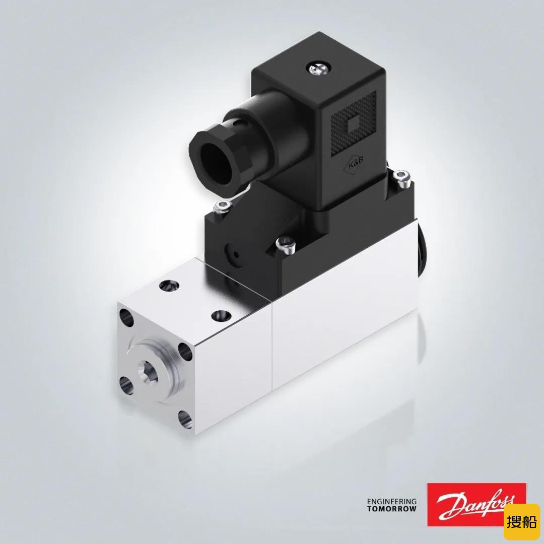

丹佛斯支持快速执行SC 282的统一解释,该解释通常被认为是有关海上安全的所有国际条约中最重要的。
为了满足SC 282的要求,丹佛斯提供了广泛的不锈钢产品项目,包括:
•MBC 5100压力开关,不锈钢工艺连接

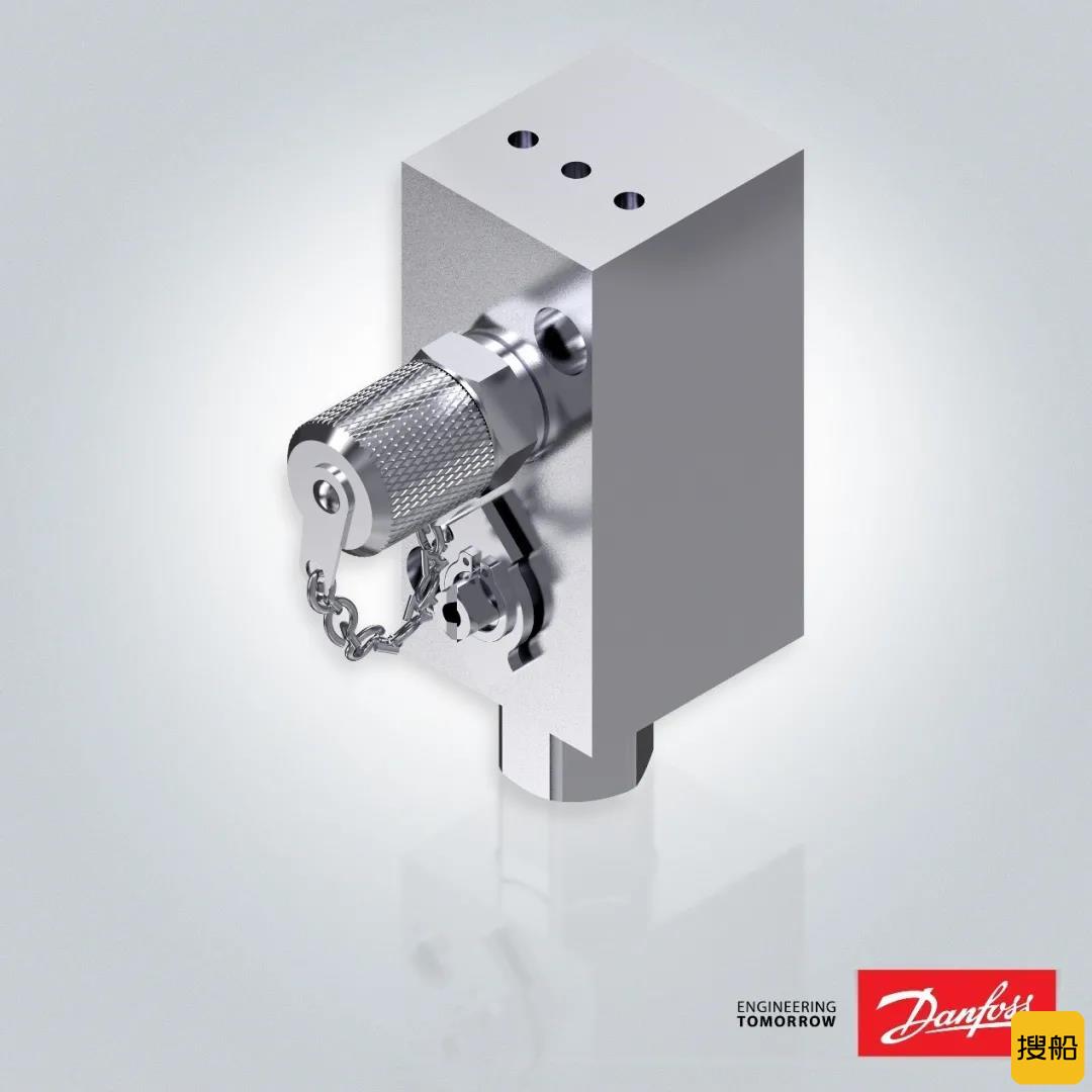

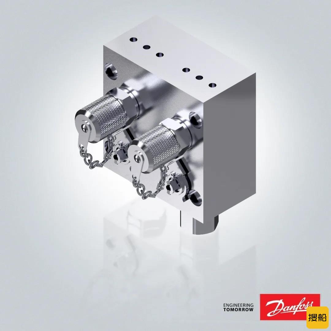

•MBV 5000不锈钢块压力测试阀

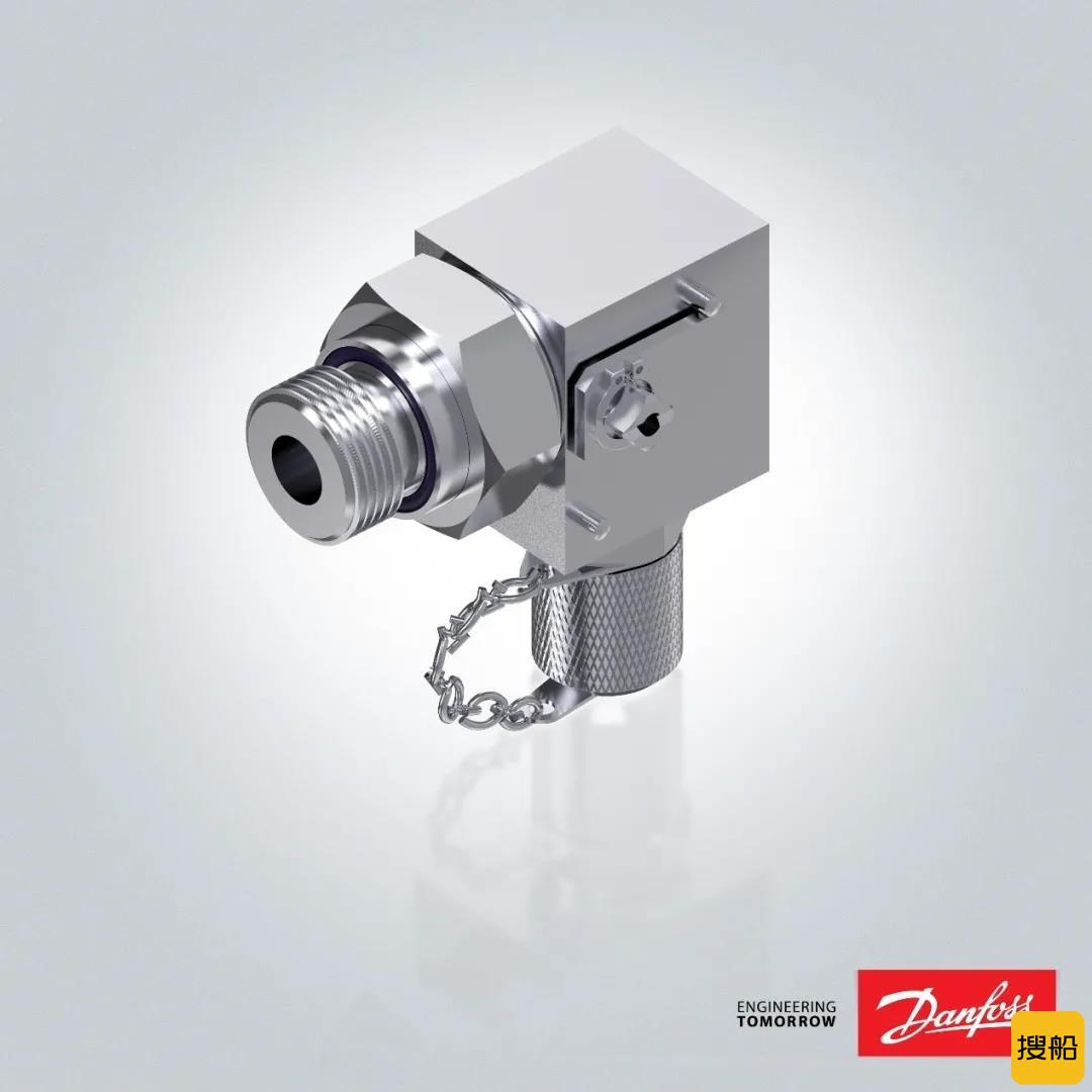

•用于筒式压力变送器的MBV 3000不锈钢测试阀
•MBV 5000不锈钢块压力测试阀
•MBS 5100压力变送器采用不锈钢工艺连接
SOLAS公约之下,全球都在积极应对引擎室的安全问题,致力于促进促进海上安全的持续改进,丹佛斯更多的不锈钢部件正在被批准用于海上管路应用。
