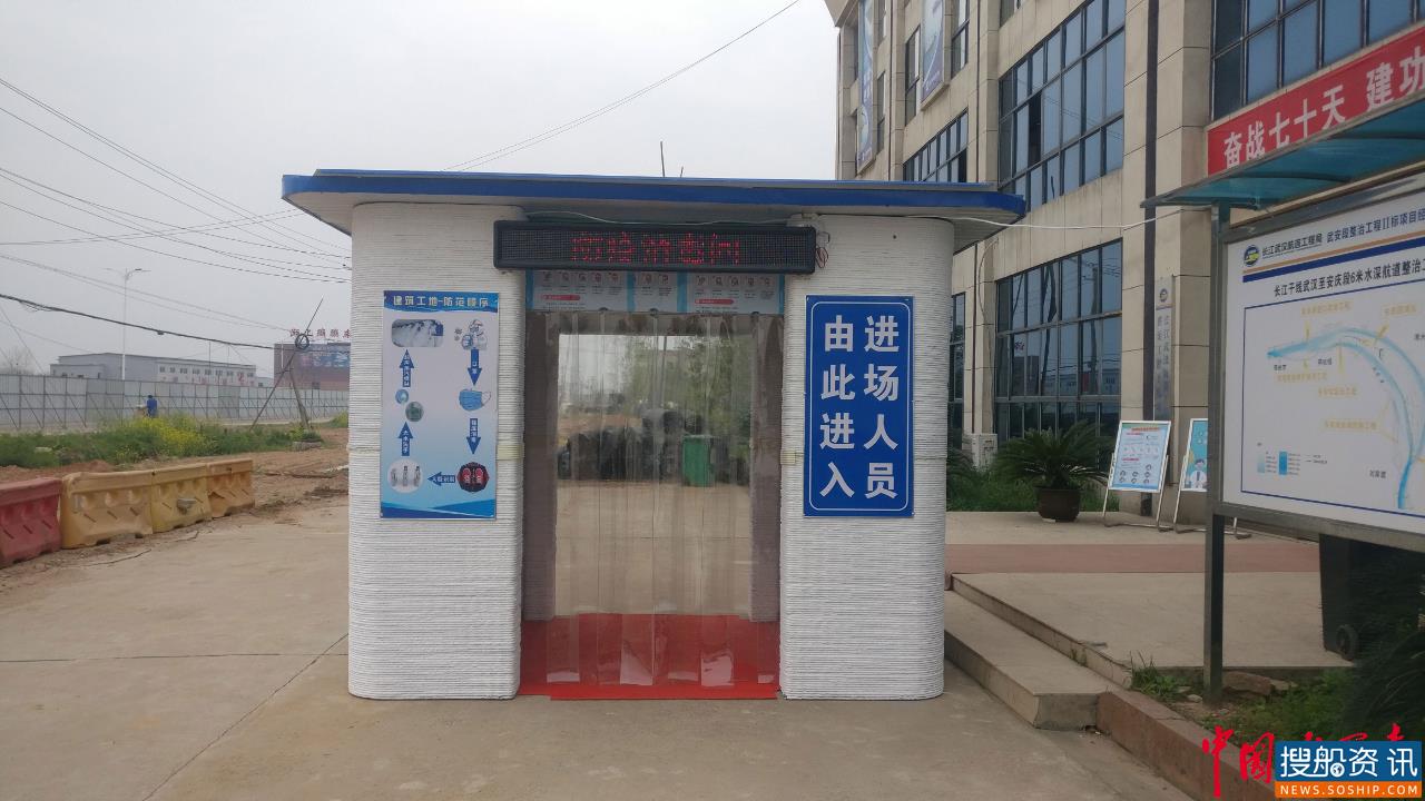

成立物资采购小组,统一配发生产、生活物资;划分4个责任区,设置3条隔离船,施工现场采取“只进不出”的封闭式管理;充分利用信息数据平台排查核实劳务人员信息,自复工以来累计排查人员980余人次,实际进场558人次,其中,核酸检测353人次,最终保障了Ⅴ标段项目按时复工复产,保障了项目施工进度。

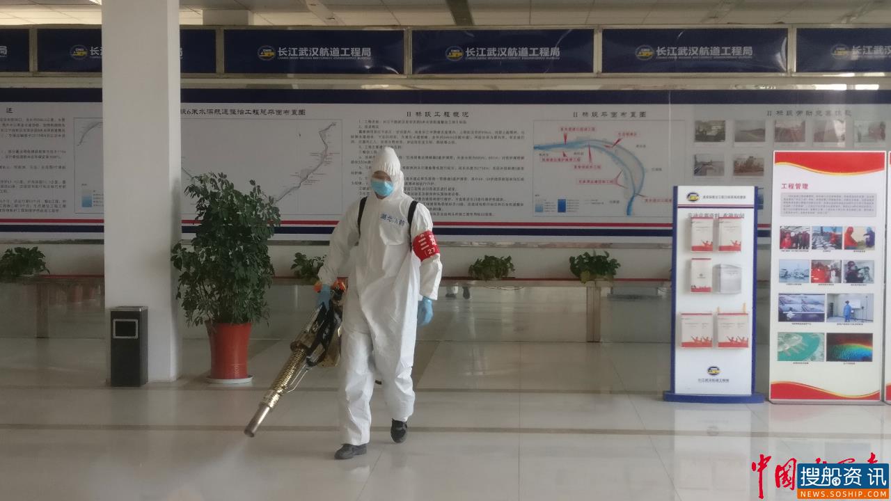

项目部防疫消毒

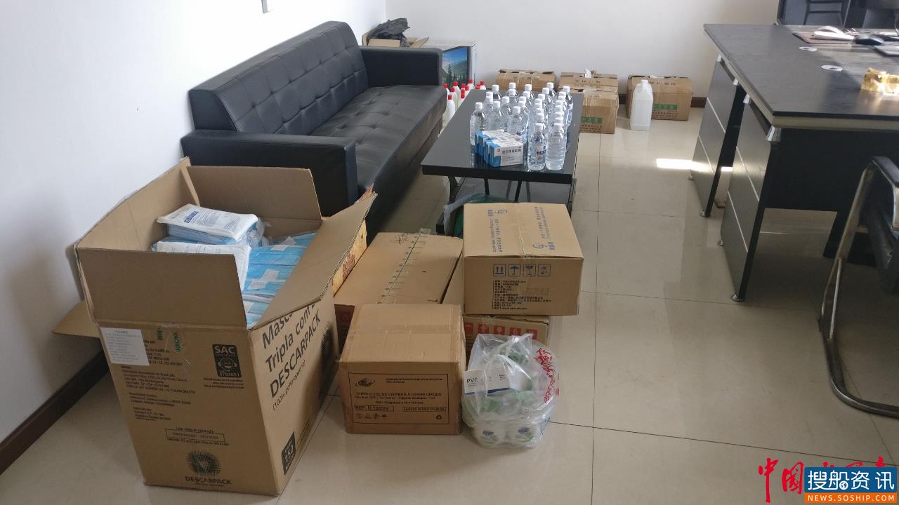

防疫物资准备充足

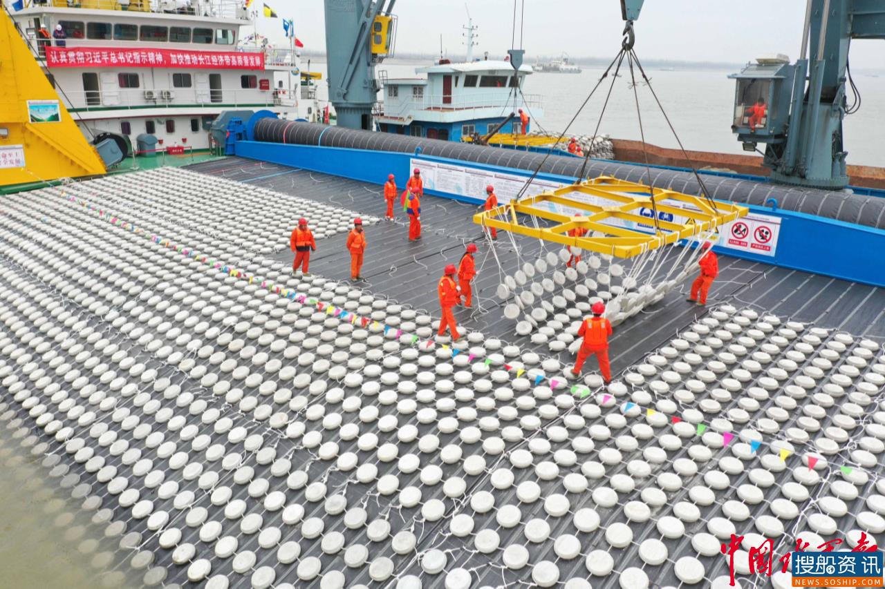

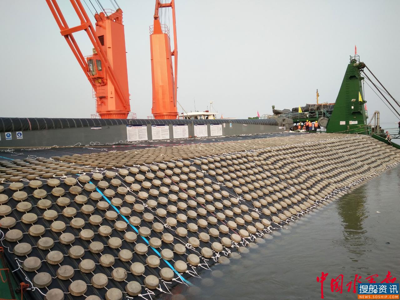

沉排施工
Ⅰ标的沉排工程量大,且大量沉排施工位于浅滩区。为了应对外界环境随时可能发生的变化,项目部未雨绸缪,在2019年牧鹅洲沉排施工期间,提前预测到可能出现的汛后水位急速下降,克服高温酷暑天气的困难,安排8月中旬开始沉排作业。9月初,水位急速下降,项目部按照事先部署的预案安排施工,顺利完成各项沉排任务。

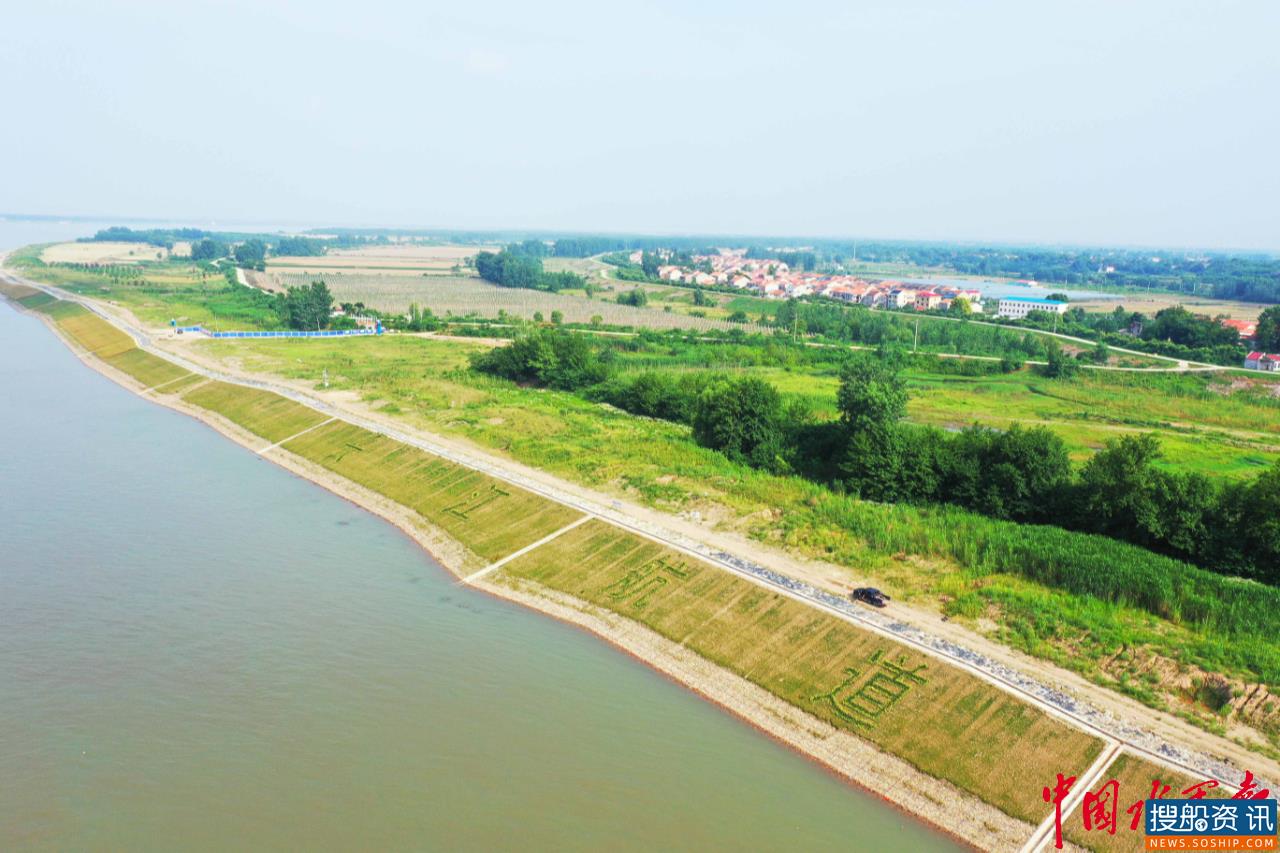

自3月复工以来,Ⅱ标项目部针对生态固滩区南高北低的地势特点,制定了“北面优先,兼顾南面”的抢水施工策略。为了给施工现场创造足够的赶工条件,项目部多次组织相关人员召开研讨会议,预判水位变化,增加人员和设备的投入,并派专人上滩24小时驻守。
尤其在今年“五一”劳动节期间,滩上所有施工人员主动放弃假期休息,坚守在施工一线,以劳动竞赛的形式,努力将失去的工期抢回来。
施工一线秒变“竞技场”,如火如荼地掀起了劳动竞赛的热潮。施工人员头顶烈日、挥汗如雨,珍惜水位上涨前的每一秒时间,最终生态固滩区的北面临水钢丝网格顺利填充完毕。

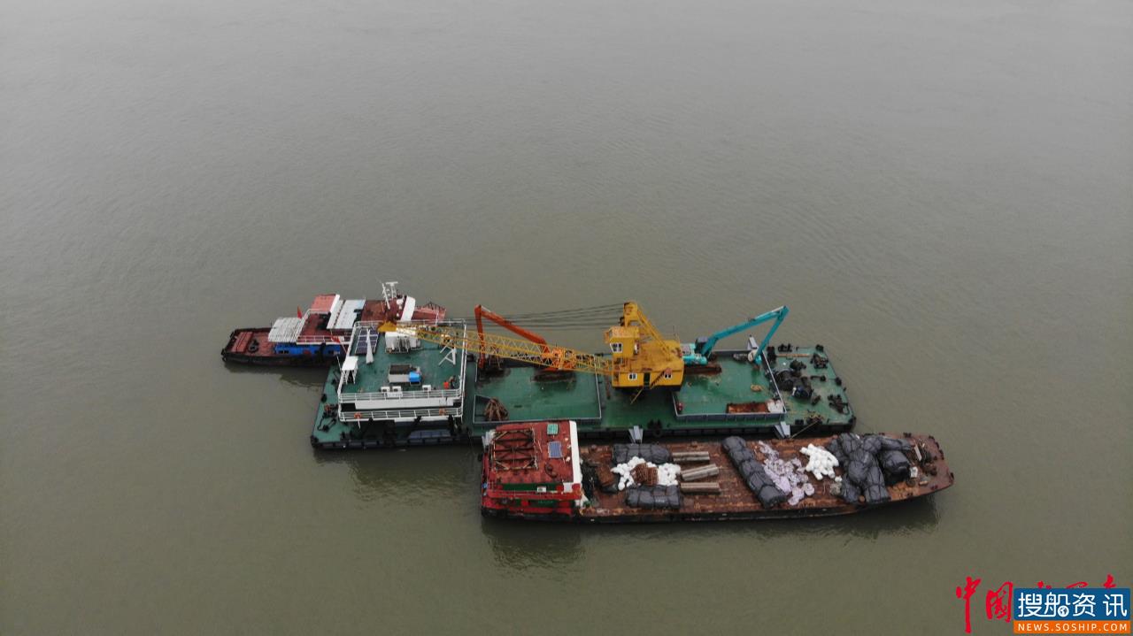

专业双边抛石船
Ⅱ标项目部与鄂州机场互相将对方的弃石与弃土“变废为宝”,一方面项目部通过疏浚弃土的循环利用帮助当地机场完成了吹填工程;另一方面,机场将开采出来的石料用于航道工程的抛石施工阶段,在保护环境的同时也节约了成本。

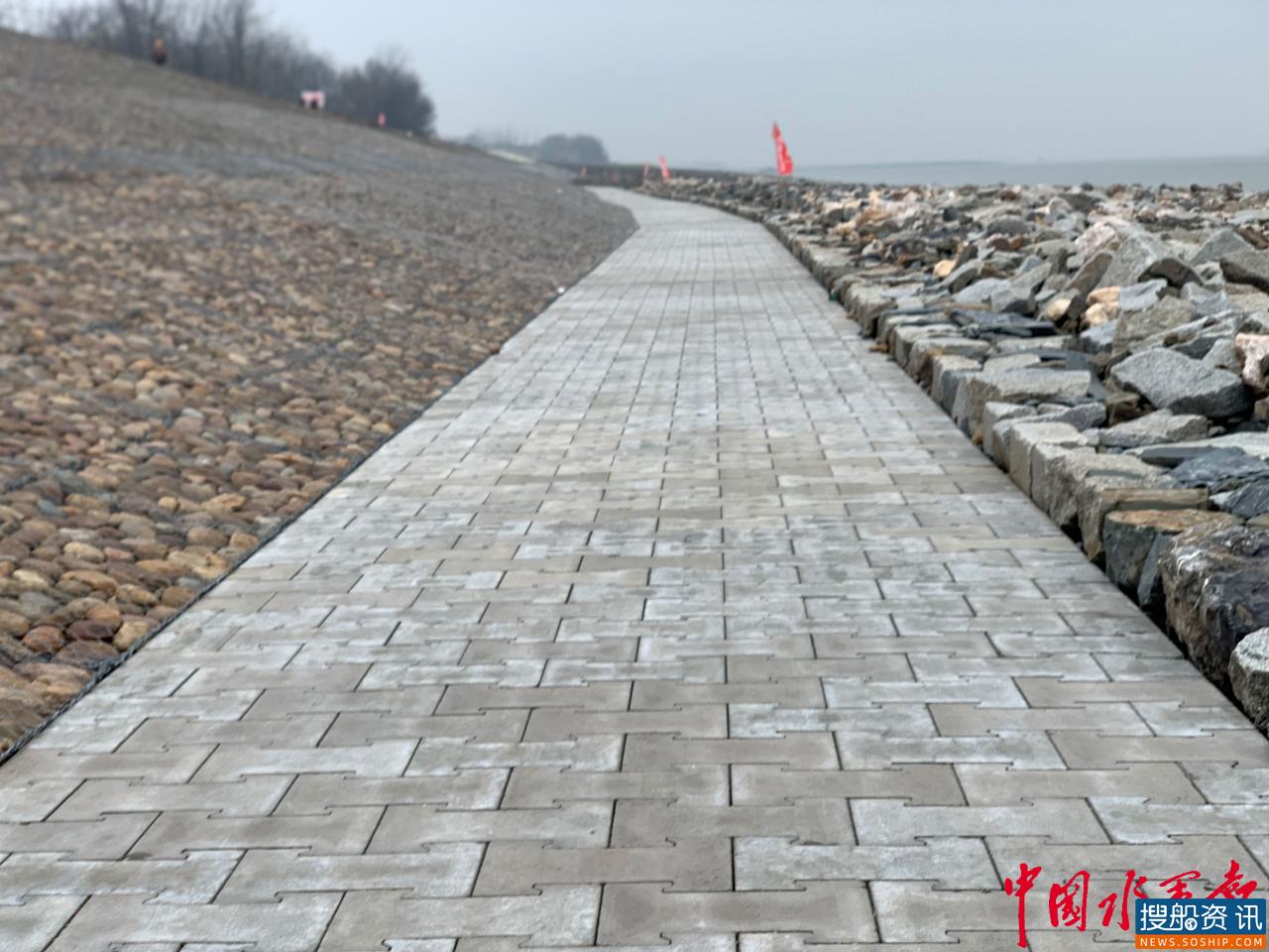

在位于安庆东至县的Ⅴ标项目部附近,安徽长瑞建材有限公司的半自动化生产线上正在紧锣密鼓地生产着D型联锁块、鱼巢排、鱼巢砖、护面砖等产品。
原来,为确保Ⅴ标工程D型联锁块的供应,长江南京航道工程局投资约8000万元,建设东流预制构件生产示范基地,投入两条机械化生产线,实现D型联锁片由传统人工布料、人工振捣、自然养护到机械化流水线蒸汽养护生产工艺的跨越,保障了铺排施工。

据肖衎介绍,Ⅰ标工程的质量管理主要分“三步走”:一是通过多方位、全过程监控,隐蔽工程验收全程录像,二维码质量跟踪,沉排施工声纳及探摸等多种手段,天上、地面、水下“三位一体”确保质量可控;二是QC小组活动改进质量,主要开展了D型砼模具改进、纤维混凝土透水框架研究、减少浆砌护面开裂等活动,有效提升了施工质量;三是将典型施工经验复制出来,为后续作业提供示范,避免质量问题的反复出现。
