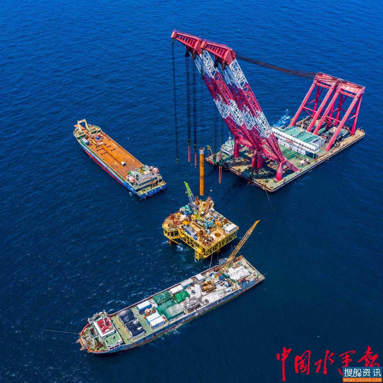

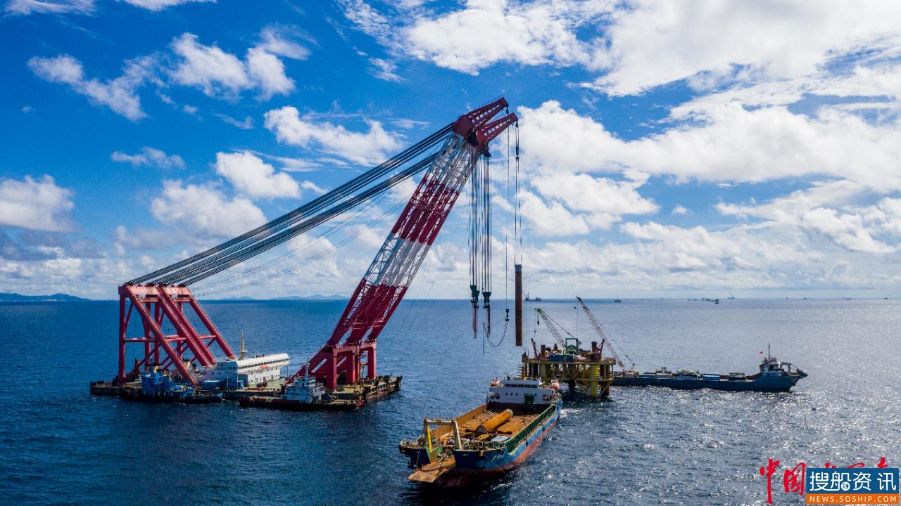

不过,现场也总会有“陶导”预演不到的小“彩蛋”“逢山开路,遇水搭桥。” 陶廷军是这么说的,也是这么做的。深水水下三桩植入式嵌岩施工在国内并无前列可鉴,由于嵌岩工程桩是个约200吨的“庞然大物”,陶廷军和嵌岩团队在最初设定方案时,将工程桩靠近上端位置加上一块封堵板,与底端封堵板形成一段空腔。既可满足设计要求,又可降本增效,一举两得。但由于用作防塌孔的嵌岩泥浆比重超出了预算值,首桩沉桩过程中浮力大于桩重,大家眼见着工程桩上下起伏,无法继续下植。“还未到标高,这么放着肯定不行的。”测量主管陶明说道。“当初留空腔是为了植桩,现在开空腔也是为了植桩。”陶廷军当机立断:“先把封堵板上部分的水抽完,潜水员下去在上面开个孔,咱们给空腔灌水,增加桩重。”按照“陶导”的临场发挥,通过在上端封堵板上开了20公分的孔,进行灌水处理,最终大家克服了工程桩漂浮的难题,首根嵌岩桩成功植入到设计标高。
桩成功植入标高,大家喜出望外,“首桩大片”杀青在即。可就在进行脱钩时,起吊工程桩的钢丝绳却卡在了钢护筒与工程桩之间。看着上不去下不来的钢丝绳,陶廷军焦头烂额,开弓没有回头箭,最终只能让水下施工员探寻卡位,将其割除。经过“预演”的方案为何会惨遭“滑铁卢”?原来,由于桩身限位块的存在,钢护筒与吊耳的活动空间仅有20毫米,导致在实际施工中,原定采用工作长度40米、直径78毫米、每边2股的“U”型钢丝绳,在脱钩时自行拧成了4股,这才导致脱钩失败。揪出症结所在,通过对索具的安全计算,将钢丝绳调整为单股“U”型,在确保施工安全的前提下,绳子再没出现过打结的情况。
