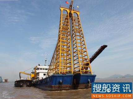

     从长江到黄河、从小浪底到三峡库区、从鄱阳湖到葫芦岛……大江南北、江河湖海,凡有挖砂的地方都可以看到“射流式吸砂船”
由于其显著的采砂能力,射流式吸砂船一推出便替代了过去抓斗式挖泥船、链斗式挖泥船、耙吸式挖泥船、绞吸式挖泥船,成为取砂机械的主力军,被业界誉为“吸砂之王”
    射流(喷射)技术,自上世纪九十年代初期引进到国内,并在吸(采)砂领域逐步推广使用。
通过实践、总结,结合国内作业工况条件和用途,一些制造厂家对该项技术进行优化升级,并不断完善,持续改进,以运行成本低、结构简单、效率高、操作简便、磨损件少等众多优势迅速被市场接受。
在这个领域,浙江方圆造船有限公司算得上是建造国内射流式吸砂船的开山鼻祖,该公司不仅拥有“射流吸砂装置”“吸砂管连接装置”等多项国家专利,掌握了“射流核心技术”,所建造的“射流式吸砂船”其市场份额一度占到71%,拥有了市场绝对主导权。
    据了解,该公司目前已成功开发出江、海两大系列六代产品,吸砂深度从当初的10米提高到30米、45米,吸砂水深也从当初的50米提高到70米甚至90米,功能也逐步从吸砂到海洋采矿,其综合性能国际领先。

五、射流式吸砂船特点
   1、运行成本低,吨砂成本均在3元以下。
   主要采用柴油机直接驱动离心水泵(柴油机转速与水泵转速匹配),减少离合器、齿轮箱功率损耗,其它配套电机、冷却水泵均采用变频电机,以达到节能。
照明也采用LED作光源,从而减少电站功率。
根据不同工况选择不同扬程离心泵,把离心泵效率发挥到最大化。
   2、磨损少、效率高
   离心泵吸入的是清水,泥砂混合物不经过水泵,故离心泵叶轮不磨损,离心泵效率因为不磨损而长期保持在高效区。
磨损件只是吸砂管和混合室钢管需更换,易损件成本低,更换简单便捷,从而保证了工作时间。
   3、操作简单
   只需2人,作业期间只需把吸砂管放下,钢丝绳松开,既可吸砂作业又可作为定位。
底下砂层吸到一定深度,随着水流作用自然移位,潮涨潮退因单点定位,吸砂管只受拉力作用,船会自动调整方位。
水下没有机械切削,系统简单、傻瓜作业、简单易学。
   4、造价低、维修成本低
   该船结构简单,离心泵造价是同等轴功率泥泵的1/10,因为没有定位桩、绞刀、抛锚杆、大型绞车等,造价是同等产量挖泥船的1/2-1/3,且维修成本也相应较低。
   5、适用范围广
   不受水深条件限制,不受黄砂粗细限制,不受淤泥深度限制,可直接穿透覆盖层淤泥进入采砂区。
这一技术发明是我国采砂领域里的一场革命,具有不可替代和唯一性的。
   6、吸力超强
   射流式采用离心泵扬程作为介质,扬程越高在喷嘴口产生吸力越大。
实践证明,在作业期间可将大货车轮胎吸入,比挖泥船吸力要大很多倍。
挖泥船在使用机械切削的帮助下,平均浓度不足20%,该船无需机械切削,浓度达30-40%,石头、角钢,只要在吸口管径内均能吸入。
   7、抗风性强
   流线型船体抗涌浪,船员生活区层高低受风面积少,提高了抗风等级及相应强度。
   8、采砂采矿功能多样
   随着对海洋资源进一步开采利用,可考虑在射流采砂基础上,通过装置磁选设备、旋流器、跳汰机等,进行海上铁矿砂开采、锆钛矿开采、锡矿开采等,这样就形成了以采矿为主,采矿选矿一体船为辅的产品系列,用途也必将越来越广泛。
