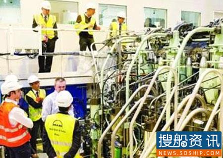

  今年2月,Waterfront Shipping公司宣布,将再租用4艘计划于明年交付的甲醇运输船,其动力系统便是能够以甲醇为燃料的ME-LGI双燃料发动机,由曼柴油机与透平公司(MDT)研发。
而在2016年,这家航运公司就租用了7艘安装ME-LGI机的甲醇运输船,后者是全球首批采用甲醇发动机的新建船舶。
Waterfront Shipping总裁Paul Hexter表示,自2016年以来,7艘甲醇运输船一直安全可靠地运营。
这一成功经验使得该公司再次租用4艘新船,使其船队中以甲醇为燃料的船舶的占比增加到40%。
  根据曼对其ME-LGI双燃料发动机的介绍,ME-LGI机在其ME-GI双燃料机的基础上于2015年研发成功,技术成熟。
就量产而言,目前三井造船的玉野发动机工厂、现代重工的发动机部门都成功生产过该型机,为上述7艘甲醇运输船提供动力。
不仅如此,曼有关负责人表示,通过加装燃料增压喷射阀(FBIV)等,其已装船的二冲程发动机都可以改装为ME-LGI机。
