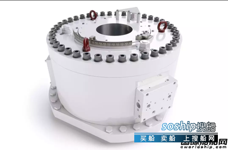

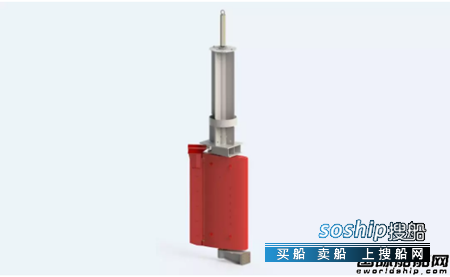

达门船用设备DMC将为70米长的船舶提供带滑轮轴承的Van der Velden® TIMON襟翼舵和Van der Velden COMMANDER™转叶式舵机。细长的TIMON襟翼舵是一种流行且经过验证的系统,与传统舵相比,它具有出色的操纵性和航线保持性能。襟翼舵模型的表面积为6.7m²,能够产生高达73kNm的扭矩。
DMC为多功能拖网渔船提供舵系转向系统,
滑轮轴承经过特殊设计,可承受较大的径向力,并且可拆卸,以便轻松安装和拆卸舵叶,并且无需拆卸舵杆和舵机。滑轮轴承衬套使用合成材料制成,该材料可以自我润滑并消除任何导电性。

舵机是由Brunvoll交付的整个推进系统的一部分。它具有混合双进单出变速箱,具有“父子”柴油发动机配置,以及用于柴油-电动模式的电动机。该系统具有极大的灵活性,并具有很高的冗余度,可以通过三个单独的发动机解决方案进行操作。如果有需要,工厂还可以为将来安装电池组做准备,以提高整体的灵活性。
对于Brunvoll的系统供应中包含的舵桨系统,客户感到非常满意。它由传动装置、带导流罩的可调桨、导管推力器、舵和舵机、应急电报系统以及完整的控制系统(包括转向器的控制和警报)组成。
