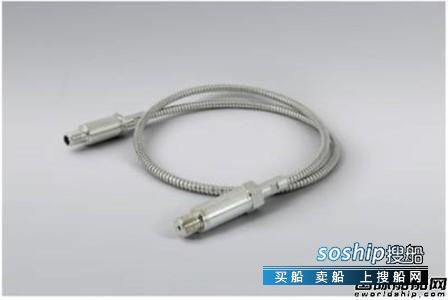

德国KaufbeurerMikrosysteme Wiedemann (KMW)近日推出了Z01传感器更高性能版本,用以测量大型柴油机、燃气发动机和双燃料发动机气缸压力。
KMW公司项目经理Daniel Maaß表示,“新版本将提高 Z01传感器的测量能力、精度和坚固性。”“为了便于测量更高的燃烧压力并有助于整体稳健性,我们增加了我们用在Z01传感器中的传感元件的耐温性。与此同时,新的连接技术旨在提高整体耐温性和防振。由于我们开发了将提供最大40 kHz信号截止速率的信号预处理电子设备,从而将有助于Z01传感器产生高清晰度的压力信号。”
KMW Z01气缸压力传感器在燃机气缸中的应用包括热燃烧气体撞击传感元件膜片。
Maaß解释说,“为应对存在的高温,我们设计了两种新的隔膜和一个优化的功能层、绝缘层和钝化层的组合。这会提高隔膜处的允许温度至高达400°C。”
